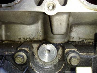

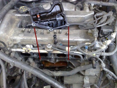

díl "odlučovač oleje" (odfuk z klikovky do sání) je plastová krytka s vývodem na hadici. Měl jsem povolený jeden z vrchních šroubků(tudy to teklo),sundal jsem to celé dolů,původní gumové těsnění odmastil,dal jsem to zpátky, napatlal silikonem a na obvodové šroubky dal pojistnou pastu.

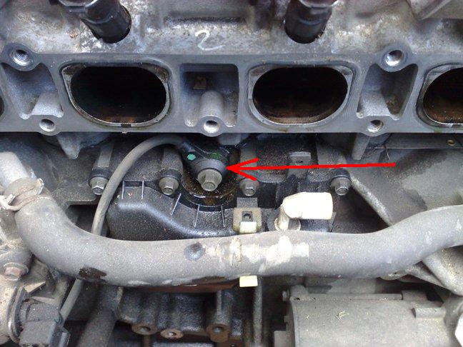

buceek07 čidlo klepání motoru je to, co jsi měl vytržené z konektoru? Jestli ano, měl jsi tam nějaké těsnění pod šroubem? Ptám se proto, protože mi ten olej stále teče
, míň, ale teče a nenapadá mě, z čeho jiného by to už mohlo téct.Když jsem v sobotu to čidlo sundal,těsnění nikde žádný. Utěšoval jsem se tím,že ta díra pro šroub není durch do olejového prostoru a dávat tam nějakou těsnící pastu jsem měl strach, abych neznemožnil funkci čidla(snímání klepání
). Tím víkem to teklo, ale asi nejenom tim

Jojo to je přesně ono...žádny těsněni tam nebylo jenom přišroubovany a hotuvka....ten olej mě taky deptá prohližel sem to horem spodem a nikde to neteče, ale motor za těma parohama trochu dochcanej je

Tak olej mi opravdu teče těsněním pod hlavou nad čidlem klepání.Nechápu to
V říjnu jsem při montáži pečlivě vyčistil všechny díry na hlavové šrouby (od oleje a jiných sraček), šrouby dotahoval v pořadí a utahovacím momentem podle Etzolda, šrouby jsem dával nové, délka byla stejná jak u vytažených originálů.Jinak dnes jsem sundával parohy 2x
nejdřív pro umytí od oleje a podruhé po 15min chodu motoru pro zjištění samotného místa úniku oleje.Demontáž sání 17min, montáž 27min.Nepočítám čas na přizvednutí auta.S takovou už pujdou příště dolů sami.
