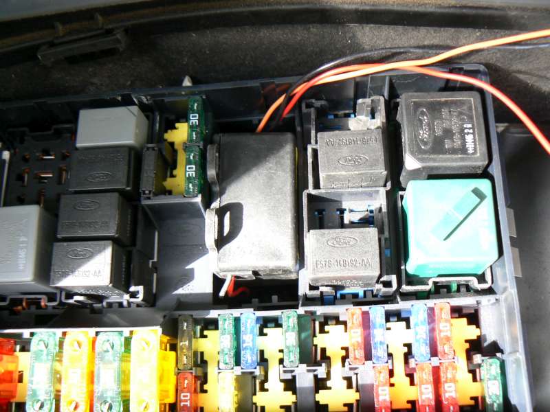

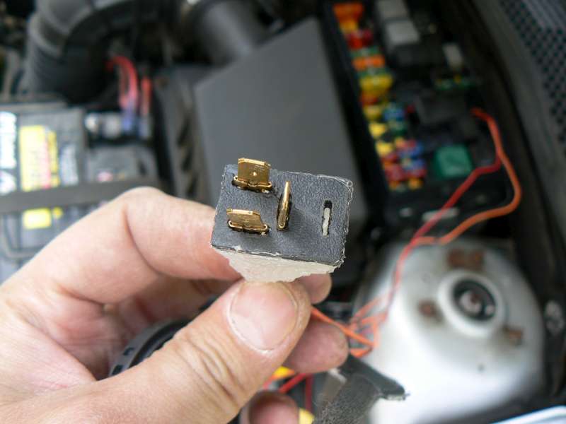

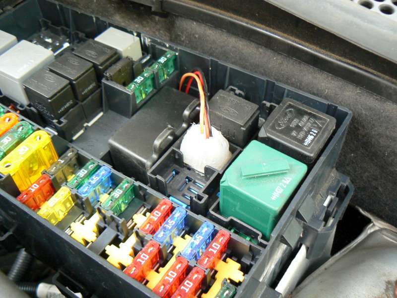

- jinak mně třebas svítí jen ty SDS, na co zbytek, dřív se taky nesvítilo...
a zapojeno to mám takto:
- nutno dodat, že tyto světla jsou vybaveny spínací automatikou, ale asi by stačilo i obyč. relátko :D
- vše zapojeno v patici pro relé denního svícení, jen ten "konektor" se musí ještě doplnit (došli náboje v tavné pistoli) a stříknout na černo :D ať to trochu vypadá
