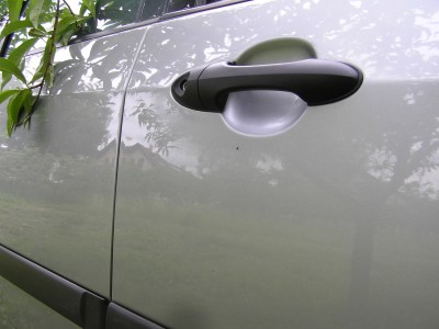

Mám opraveno!!!! Odřenina byla taky součástí opravy! Minulý týden jsem byl na opravě a perfektně se povedlo. Nic není poznat. Jen při detajlnějším prohlížení to u hrany dveří už nešlo vytáhnout, ale je to jen malinkatá čárka, která normálně vidět není.

Zkus to prosím trochu více popsat :idea: Přidej fotku, ať je to vidět v reálu. Jak dlouho to trvalo a na kolik to vyšlo :?:

Co by tě konkrétně zajímalo? Oprava trvala cca 1,5h a cena byla 1500,-. Nástroje který používali nebudu popisovat, páč byste to asi nepochopili z mýho výkladu. A na netu se dají najít videa. :). Co mě na tom nejvíc překvapilo - ani se nemusel rozebírat tapecírung. Oprava proběhla z venčí a ještě nějakou tyčej si pomohli, kterou prostrčili skulinou u okýnka. Fakt machři to jsou! Jednu fotku jsem našel. Někdy sem hodím lepší až nafotím.

zeck píše:Co by tě konkrétně zajímalo? Oprava trvala cca 1,5h a cena byla 1500,-...
Tak to je bomba, fakt hledím 8O vypadá to dost dobře a v porovnání se stavem před opravou mi ta cena připadá velmi příznivá. Jen ještě pro zajímavost, u koho konkrétně jsi to nechal opravovat (na netu tuto metodu nabízí více firem) :?: :idea:
