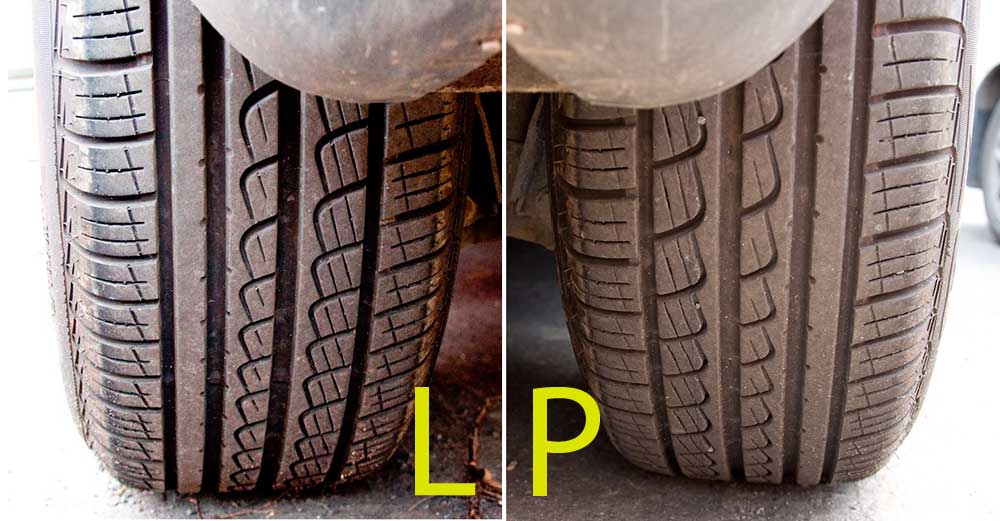

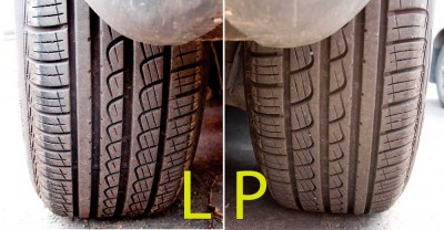

Tak jsem zdokumentoval obutí (Pirelli P7) na svém autě a má se to následovně :)
Tak ani sám nevím,je označena jenon strana exterier.

Ak mas asymetricke, tak davas podla outside a jedno na aku stranu.... Okrem nejakych vynimiek co spominal jamaka, ale vtedy je na pneu aj napisane outside left/right.
Ako vidno na Adovej fotke. To ze su asymetricke, znamena ze su akoby zrkadlovo oproti sebe. Takze tie drazky s rovnou plochou v strede su vzdy "outside". Keby si chcel dat pneu zlavej dopravej, musis ju otocit o 180°. Je jedno pritom ci das lavu doprava ci naopak, smer dezenu tu nie je podstatny a teda nemozes ani rozlisovat left a right. To by pripadalo do uvahy, keby si mal nejaku zmiesaninu asymetrickeho a smeroveho dezenu.

lebo na tych pireli je jasne ze dezen je orientovany OK symetricky k stredu auta ale jedna pneu ma akoby smerovanie dopredu a druha opacne...
