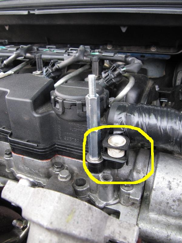

S doděláním není problém, viz můj návod. http://www.ford-focus.cz/forum/viewtopi ... 02#p799602 . Dovolím si pochybovat, že na molitan z krytu motoru si budou kuny dělat zálusk. Je tam pro ně přístup dost blbej a nemluvě o dece na kapotě, která je pro ně mnohem dostupnější.

O.K. Tak som objednal origo diely podľa návodu a pasuje všetko ako má...
Až na jeden diel: priechodka 1558894. To neviem kam patrí.

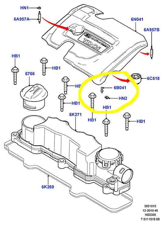

DOtaz od claude:
1x 1558894 (průchodka) 86,--
dík za odpoved.
...Rád by som vedel, kam patrí tento diel:Joseppe píše:Našel jsem finis kódy na potřebné díly:
1x 1684950 (kryt) 1303,--
1x 1373324 (držák) 380,--
1x 1347930 (šroub levý) 289,--
1x 1449591 (šroub pravý) 180,--
2x 1364348 (matice a podložky) á 23,--
ceny bez DPH a fotka origo šroubů
origo šrouby nainstalovány a není třeba oddělávat hadice, za 5 minutek hotovo
dík za odpoved.

Takže je to diel do krytu motora patrí na ten guľový čap v ľavo na kryte. Kryt sa doňho najprv nasunie a potom do zdierok na podperky.
diel: prechodka 1556734.

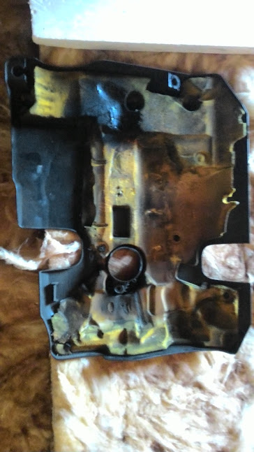

Brzy ke mě dorazí kryt motoru od jednoho zdejšího kolegy.
Jen je ten ,,dekl,, krapet jinej?
Má jen jeden šroubovací bod a zbytek je zřejmě na přichycení přes trny do gumových silentů (4ks na motoru) - viz foto s označením.
Nevíte, dají se ty trny koupit nebo řešil jste to samo-domo výrobou?

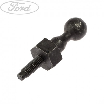

Našel jsem tyhle ,,kuláče,, ....přijdou mě teda nějaký krátký
Ford za jeden chce +- 174Kč.
