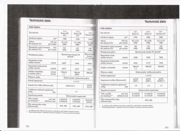

1.6 Zetec je jen jeden a to SE!!!! Bez hydroštelů! Další Zetecy se dávaly do 1.8 a 2.0 a ty byly pod písmenem E. Jinak manual k Ford Focus na str. 232 a 233, tam je jasná a přehledná tabulka a dokonce i vymezovací vůle v Tvymu motoru.

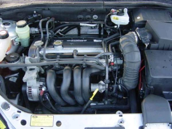

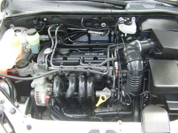

Tak sem hledal a nasel :) Takze fotky:
Zetec - s montovany do 2000 vcetne
Zetec - se montovany od roku 2001

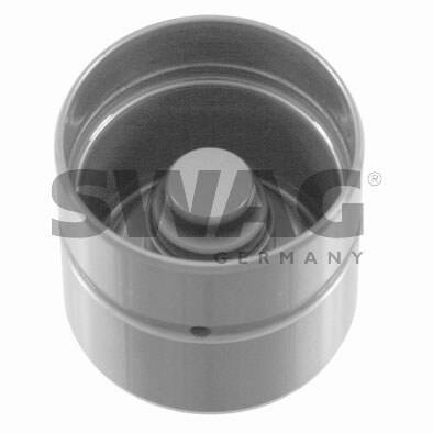

Hydraulicke zdvihatko

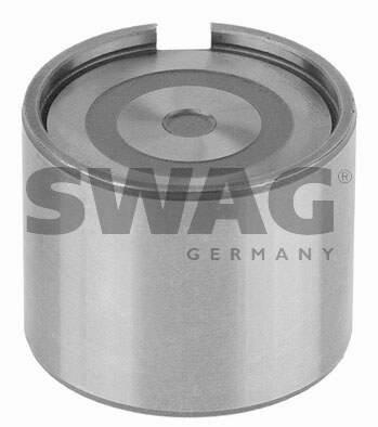

Mechanicke zdvihatko
