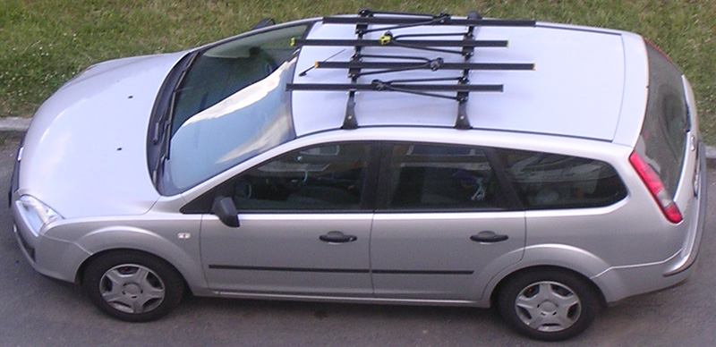

mě se vešlicelestyn píše:Vejdou se mi na tyhle drzaky od Picolla (do pevnych bodu) 4 drzaky na kola vedle sebe ?pette píše:proto jsem koupil pevné příčníky od Piccola jsou užší (a levnější),takže všechny držáky (lyže ,kola) pasují

Tak jsem na Aukru koupil piccola za 2300 do pevnych bodu.
Vlastni odriznuti tmelu a vysroubovani zaslepek probehlo prekvapive snadno. Odrizl jsem nad zaslepkou priblizne kulaty otvor a odloupl tmel. Pak jsem zapichl do zalepky nuz a tim jsem zaslepku bez problemu vysrouboval. Vsiml jsem si, ze zavity ve strese jsou pomerne dlouhe (odhadem tak 5mm), ale konci pak dalsim plechem, takze jsem srouby musel zkratit o 2,5mm (coz se da dorovna podlozkami).
Problem byl v tom, ze na prave strane byly osy obou zavitu jakoby posunuty o nejake 3 mm smerem k predku vozu, takze se srouby pricily. Vyresil jsem to odbrousenim plechu uchytu tak, aby sel posunout vic dopredu.
Nicmene se mi zda, ze vzdalenost kotvicich bodu by mohla byt vetsi. Takhle se mi drzaky kol stridaji zigzag a zatim ani nevim, jak tenhle pletenec kol a slapek a riditek poskladam dohromady.
Navic az dam na tuhle zahradku box, mam pocit ze se bude kyvat kolem pricne osy, proste ty zadni drzaky mohly byt klidne o 20cm dal dozadu. Posudte sami dle foto - zlaty hagusy (ale ty uz nemam

jj ta rozteč pevných bodů se klukum od Forda nepovedla a měli by nás odškodnit

Pořídil jsem nosič Thule ze shopu v předchozím příspěvku (díky za tip - na e-shopu musí pán ještě zapracovat, ale lepší cenu jsem nenašel a reakce blesková, potřeboval jsem ho nečekaně a rychle rychle). Aero tyče, s nosičem jezdím většinou po dálnici (hluk, spotřeba)... Origo nosič jsem zavrhnul, kvůli zde zmíněným problémům a kompatibilitě s příslušenstvím; navíc je skoro za stejný prachy.
Musím říct, že inženýrovi z Fordu, který ušetřil cca 50 centů na auto tím, že ty montážní body zaslepil plastovými špuntíky místo kovových šroubů, bych milerád osobně rozbil držku.
Nevím, jestli je to tím, že auto má 2,5 roku, takže tmel fest zaschnul, špuntíky do závitů zarostly a plast v nich zkřehnul, ale podařilo se mi vyšroubovat a v celku vytáhnout jen jeden. U zbytku se horní část doslova rozpadla pod šroubovákem / nožem, aniž by spodek přestal být homogenní součástí auta. Po dlouhých a zcela marných pokusech jsem musel špuntíky nakonec odvrtat, zbytek šroubem smáčknout a po kouskách vytahat pinzetou... Stejně tam ještě nějaký bordel zbyl, ale závity jsou použitelné. Chci od Fordu zpět čtyři hodiny života!
Jinak doporučuju pokud chcete kdy používat nosič, tak u nového auta špuntíky odstranit co nejdřív, s největší opatrností. Šroubování není nejlepší postup (špuntíky nemají závit), doporučoval bych spíš něčím jemně napíchnout a opatrně vypáčit. Hodně štěstí...

Taky jsem po své anabázi zahrnující totální destrukci špuntíků řešil po sundání zahrádky zaslepení.
Nakonec to vyřešily plastové šrouby (!) M6, koupené v tom novém velkém hobbykrámě v Letňanech, tuším Baumax?
Koupil jsem krabičku, dlouhé šrouby jsem štípačkama uštípnul na příslušnou délku a nožem začistil. Do závitů jdou v pohodě, hlava jakž takž utěsní i ústí díry, pod krytky se vejdou a existuje šance, že půjdou i vyšroubovat (je to docela tvrdej plast). Před našroubováním jsem tam pro jistotu ještě stříknul WD-40ku kvůli korozi (teď mě napadá jestli to byl dobrý nápad, jak všichni se zbrojákem ví, WD-40 má tendenci časem zasychat
kdyžtak to zase odvrtám).
