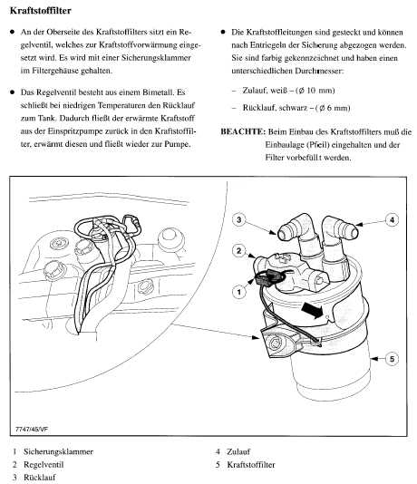

Stahnete si servisni knizku Endura TDDi:

to Pelen: V chytré knize je napsáno že vozidla se vznětovým motorem jsou vybavena vyhřívaným zpětným potrubím,které vede okolo palivového filtru a zajišťuje jeho ohřívání. Tak jsem s toho jelen.A v tabulce poruch u vysoké spotřeby je zase,PORUCHA-ucpané vratné vedení. Řešení-profouknout vzduchem vratné vedení,vedoucí od vstřikovacího čerpadla do nádrže. Tak a jsem s toho dabl jelen.
- pelen
- Příspěvky: 9259
- Bydliště: Nový Jičín
Na horní strane filtru je regulacni ventil, zajisteny pojistnou sverkou.
Regulacni ventil je bimetalovy. Ten uzavira pri nizke teplote zpetne vedeni do nadrze. Ohrate palivo od vstrikovaciho cerpadla pak tece do filtru a opet k cerpadlu. Privody jsou barevne oznaceny:
privod bily, prumer 10 mm
zpetny cerny, prumer 5 mm
Poznamka:
Pri vymene filtru musi byt smer sipky zachovan a filtr musi byt naplnen palivem.
Poznamka:
