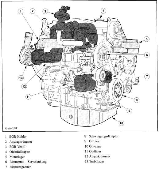

možete mi prosím niekto odfotit, alebo preposlat vykresovu dokumentaciu k tomu chladiču? furt si neviem vybavit, ako vyzera chladič oleja niekde vzadu..ma klasicke rebrovanie?

Kde je chladic oleje? 8O
(42.44 KiB) Staženo 407 x
(40.39 KiB) Staženo 417 x
chmelko
Příspěvky: 9134
Bydliště: Jablonec nad Nisou
Příspěvek od chmelko » 10.12.2007 18:55
píšu, že je to 11, ale skor to vyzera ako nejake zberne potrubie ako chladič..
Pelen:díky moc za obrazok :wink:
pelen
Příspěvky: 9259
Bydliště: Nový Jičín
Příspěvek od pelen » 10.12.2007 19:16
Tak tu 11 jsem uplne prehlidnul.

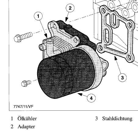

je to 11 - len tu vidno len kusok. este to ide pod filtrom. som to chcel dnes vyfotit, ale uz bola tma. Ak zajtra nezabudnem - cvaknem. Je to taky hlinikovy obdlznik, je na nom filter a idu tam aj tie dve trubky z okruhu vody.
ordalibor
Příspěvky: 15
Příspěvek od ordalibor » 10.12.2007 20:19
On ten chladič oleje je celkem dobře schovaný, je to taková kostka z žebrováním z jedné strany je přívod a odvod oleje a z druhé vody.Říkali mi v servise,že to sháněli,ale měl to jedině ford, čekali na to 4dni.Když jsem si pak přišel pro auto tak mi to ukazoval zkoušel jsem do toho fouknout, ale málem jsem u toho zmodral takže to bylo pěkně ucpaný.Vypadá to hodně malý a ta cena 7400 je fakt síla. Škoda že jsem ho tam nechal mohl jsem ho vyfotit a dát na fórum.

Chladic oleje - detail:
chladic oleje.jpg (29.76 KiB) Zobrazeno 2817 x
