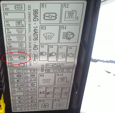

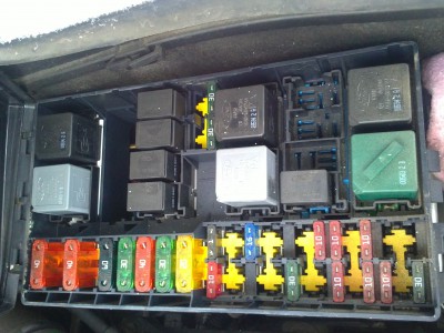

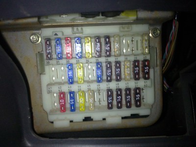

Nazdárek, mám problém s centrálem. Z ničeho nic přestal fakčit. 1. věc která mě napadla byla baterka v klíči (vyměnil jsem ji ale problém stále trvá) 2. věc byla pojistka (nenašel jsem místo kde se nachází pojistka č. 63 ). Díval jsem se viz obr. . Můžete někdo poradit kam s pojistkou

Ta pojistka se nachází ze zadu pojistkovky ve voze, poslední fotka, nejlépe povolit šroubky na pojistkovce na bocích vycvaknout z ocelového rámu a opatrně otočit, nachází se v prostředku mezi konektory, většinou se přepálí zdůvodu zlomených drátů v husím krku 5tých dveří.

Díky moc za rada mrknu na to a pak dám vědět jak jsem dopad. Kdyby to bylo těmi 5 tými dveřmi, tak je to divné protože jsem je cca týden nepoužíval a centrál se i tak pokazil
