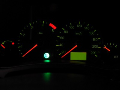

Nevíte někdo, jestli kontrolka dálkových světel je modrá jako taková nebo žárovka svítí přes nějaké modré sklíčko, které by šlo případně vyndat? Napadlo mě, že by šlo místo jedné žárovky na dálová světla dát modrou a zelenou LEDku, které by svítili podle toho, jestli jsou zapnutá dálková nebo potkávací světla.

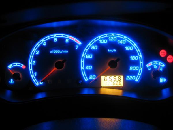

Práve som sa rozhodol, že si zmením podsvietenie. Vybral som prístrojovku a zistil som, že sú tam nasúvacie žiarovky. Na hlavné osvetlenie t.j. budíky idú veľké žiarovky a sú biele. Na ostatné t.j. dvere, pri štartovaní a.t.ď. sú malé nasuvacie a su tak isto bielé. Kúpil som modre žiarovky a som zvedaví čo to urobi. Neviem si predstaviť ako by sa tam dali 2 žiarovky pre kontrolu diaľkových svetiel.

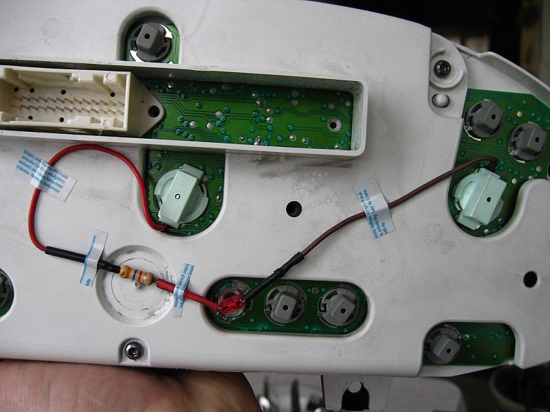

Kontrolka Made in Jindrich

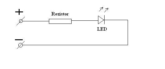

polkiboj: Kontrolka je jednoduchá bílá LED dioda s omezovacím rezistorem (žlutá - modrá - červená, 4600ohmů) zapojená paralelně k žárovkám osvětlení prístrojů.
Ano, svítí již při parkovačkách, mě to nevadí. Dále se zde řešilo, že dnes je trend aby v zorném poli řidiče nic nerušilo jeho výhled z vozidla.Ve dne neoslňuje vůbec a v noci(schválně jsem se na to cestou o půlnoci zaměřil) taky ne. Pokud sleduješ vozovku před vozidlem, vnímáš ji jen (byl zde použit výraz periferní vidění) minimálně. Všimneš si jí teprve tehdy, když odvrátíš pozornost od vozovky a kontroluješ palubní přístroje, zda jsou indikované údaje ve stanovených mezích.
Schema - klasika:
