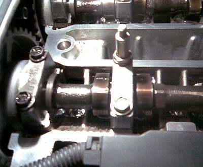

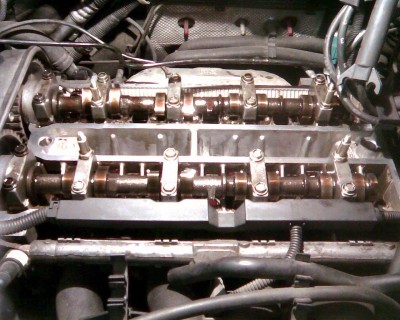

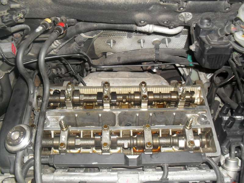

Tak- tady je několik fotografií vačkových hřídelů motoru Zetec-S 1.6 16V 74kW.
Fotky jsou pořízeny jen mobilem, tak omluvte trochu sníženou kvalitu při foto
zblízka.Ale i tak jsou tam docela dobře vidět podložky pod vačkami.
AL
Nikdy jsem žádné přílohy na tomto fóru nepřidával, tak doufám, že je to
takto v pořádku a fotky budou přístupné.

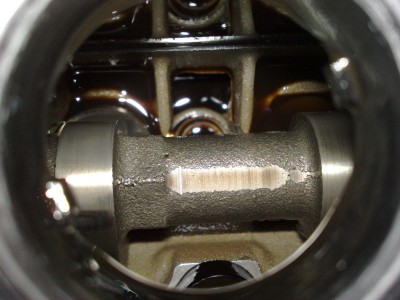

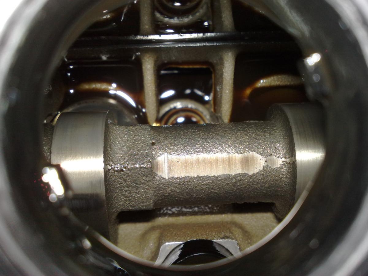

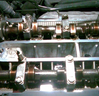

Minule pozeram cez otvor na dolievanie oleja a vacka bola tak otocena, ze som si vsimol to co je na obrazku. Co si o tom myslite? Je to od vyroby?
Příspěvky: 13518
Re: Ventily
Příspěvek od miki21 » 10.10.2012 15:48
Nejspíš ano. Těchhle plošek je na vačkách více. :arrow:
Navíc v těchto místech to nemá o co takhle odřít-můžeš zůstat v klidu.
Nicco
Příspěvky: 1961
Registrován: 16.06.2009 21:42
Bydliště: CZ-SK
Re: Ventily
Příspěvek od Nicco » 10.10.2012 16:04
Diky, tak vyzera to ako pravidelny vybrus, ziadne nahodne obrusovanie, ale zarazilo ma, ze som to nikomu doteraz nevidel, ale tak asi sa im celkom nepodaril odliatok.
Příspěvky: 13594
Re: Ventily
Příspěvek od stano. » 10.10.2012 22:47
Co ja viem, tak je to vybrusovane vo vyrobe kvoli dokonalemu vyvazeniu samotneho hriadela.
Nicco
Příspěvky: 1961
Bydliště: CZ-SK
Re: Ventily
Příspěvek od Nicco » 10.10.2012 23:14
To by mohlo byt ono :perfect:
V12
Příspěvky: 6102
Registrován: 10.02.2010 22:59
Bydliště: Soporna, SK
Re: Ventily
Příspěvek od V12 » 11.10.2012 06:30
Urcite je to vyvazovacka.

K těm ploškám - tak to je obrus přetoků dělící roviny licí formy. Není to vyvažování. Je to standardní postup, tzv. apretace po odlevu litiny či ocelolitiny.
