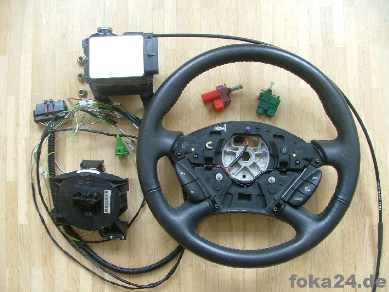

Otevřu ještě otázku tempomatu ,má někdo možnost koupit "levně" nějakej univerzální tempomat ????? Rád bych si jej dodělal ,ale ty ceny no hrůza ,neviděl někdo na netu nějakou dobrou stránku s tempomatem ??? A kolik může stát tady tahle sada ( samozřejmě jetá)

Jakej rok to do nich dělali??? a co budu všechno potřebovat?? Že bych se začínal poptávat
Mám benzín 2.0; r.v. 5/2000 a tempomat mám
Ford Focus 2,0 Zetec r.v. 2000 - výměna za ...

Tak ze v každým kitu na tempomat pro benziny je cidlo rychlosti servo jednotka a ovladaci prvky ?? tak v tom pripade by snad slo aji napasovat ovladani od serva pro benziny na akceleracni pedal pro naftaky a bude to mit stejny efekt jen stim ze me bude drzet pedal ve stejnem nastaveni s obcasnym prenastavenim a prasackym provedenim
