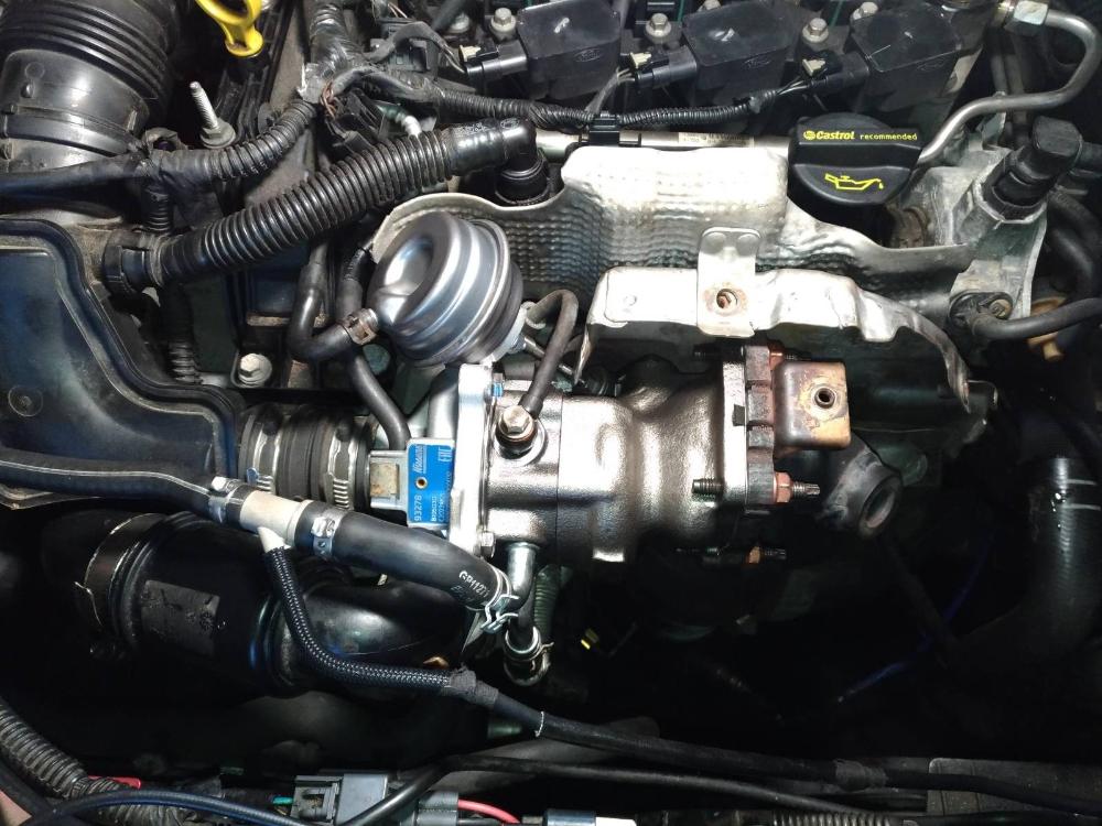

Já neautomechanik (ale vyučený zámečník), za sedm hodin v autě dýchalo nové (ne repas) Nissens. Postupoval jsem velmi opatrně, vše přetěsnil a před spuštěním turbo naplnil stříkačkou oleje, aby se nestartovalo na sucho. Zátky a krytky jsem sundaval až na poslední chvíli, aby nevnikly dovnitř nečistoty. Stejně tak sací potrubí po odpojení jsem ucpal hadrem.
První start proběhl po 200násobné kontrole všech hadiček. Ihned po startu jsem kontroloval těsnosti, hlavně oleje. Překročil jsem kritických 9 minut a po 15ti jsem si troufnul začít mačkat tlačítka. A představte si - autu to vůbec nevadilo!!!
Po cca 5ti minutách se z turba začalo kouřit. Po půlminutovém infarktovém 200/150 jsem zjistil, že se začal odpařovat konzervační olej.

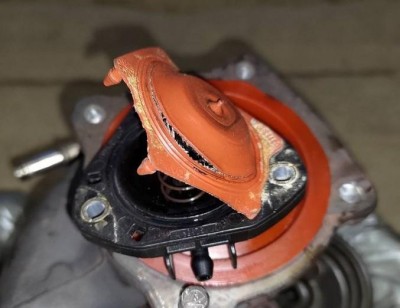

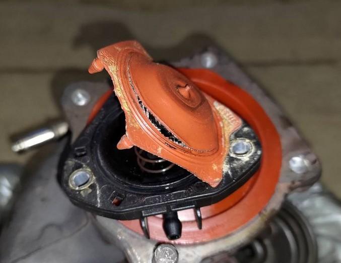

Ono turbo vysloveně neodešlo. Ve skutečnosti zpuchřela membrána podtlakové regulace natočení klapky na turbu. Jenomže nerupla úplně, takže, dokud byl vyšší podtlak, jelo. Když byl nižší - spadlo to nouzáku. Turbo ale zadřené/přidřené není. Točí se hladce. A těch devět minut? ŘJ jednotka některé věci vyhodnocuje, až po nějakém času od satrtu. Proto jak na studený, tak na zahřátý motor pokaždé 550s +- pár sekund.

Chválit no nevim, ta membrána nejde měnit samostatně? Takhle to je spíš pokus - omyl.. Diagnostika neukáže na live datech požadovaný tlak - dodávaný tlak? To by jasně ukázalo na turbo/ regulaci tlaku/ díra za turbem.. I když po bitvě je každej generál..

Odpověď:Antonín Plhal píše: 23.09.2023 20:56 Mohlo by být turbo "slabší" a na těch 860ot prostě už dostatečně nefoukat?
Ano, mohlo. Je hned několik možností. Jedna z nich je zpuchřelá membrána podtlakové regulace, která v nízkých otáčkách způsobí, že se klapka dostatečně neotevře.
