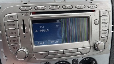

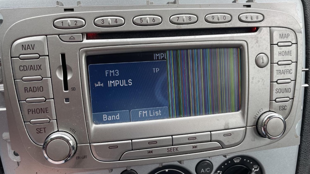

TravelPilot - rozlité barvy na displeji
Zdravím,
dnes ráno když jsem sednul do auta, tak na mě čekala nemilá věc. Když se zapnulo rádio, tak jedna půlka displeje je v pořádku, ale na druhé půlce jsou vylité barvy. Včera večer bylo ještě v pořádku. Nesetkal se s tím někdo? Má cenu to vůbec opravovat? Jestli ano, neznáte někoho kdo se tím zabývá? Děkuji.
Ford Focus MK2, 1.6 16V 74kW, r.v. 2006
- Příspěvky: 25228
Re: Blaupunkt Travel Pilot FX
mozna to pujde opravit (displej nedoleha k privodnimu "kabelu") - mel by to zvladnout kdejaky opravar elektroniky, jen se predem zeptej na cenu (mozna bude levnejsi koupit pouzite FX)
na foru si na to asi troufne fotopetr (memberlist.php?mode=viewprofile&u=54835)
