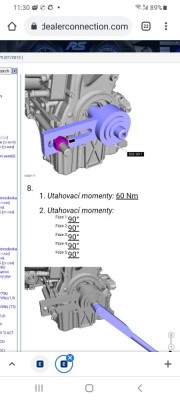

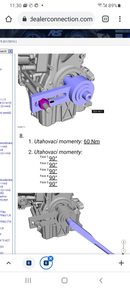

Re: FFIII předFL 1.0 EB 92kW - ZTRÁTA CHLADÍCÍ KAPALINY
Ano 60Nm a pak 5x 90° s nasobicem který je 1:5 . Nevím jak docílit takového dotažení bez pomoci násobice .
- phofy
- Příspěvky: 9532
Tak jestli je 1:5, a pokud to chapu dobre, tak pri 5 otackach na nasobic ti udela jednu otacku na sroub? A pokud teda mas udelat 5x90° na nasobic, tak při prepoctu mi to vychazi na otoceni sroubem na 90°, coz neni tak hrozny
jj násobič 1:5 a 5x 90°= 5 krát 90 děleno 5 = 90°bez násobiče
Prostě utahovat klasických 60 Nm + 90° Ale násobič může být příjemný udělátko... Zádný zázrak, prostě převod 1:5 a opěrka aby se netočil.. Akorát je míň náročnej na prostor než metrová trubka

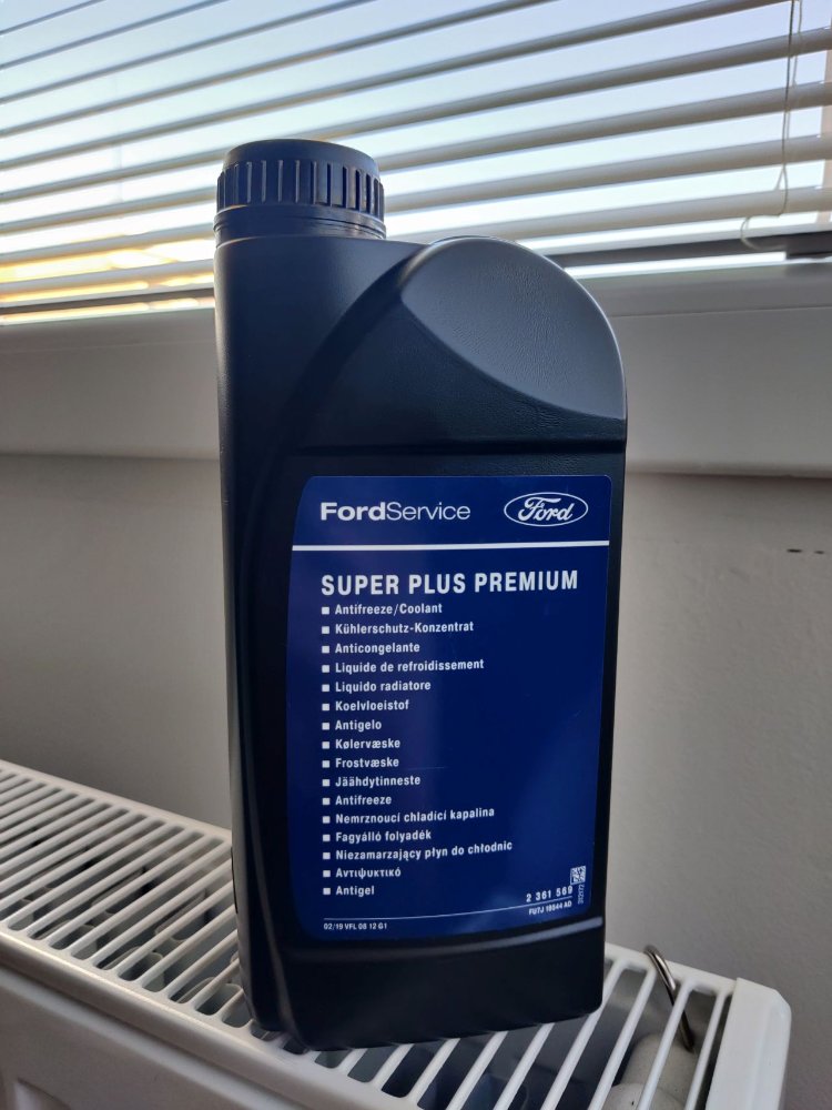

Já koupil na dolití normálně ve Fordu original SUPER PLUS PREMIUM. Litrovku za cca 240 kč. je to koncentrát, to znamená 1:1 je to na -37. Ikdyby teda byla náplň komplet cca 8 litrů, stačí ti 4 litrovky což bude cca 1000kč.
