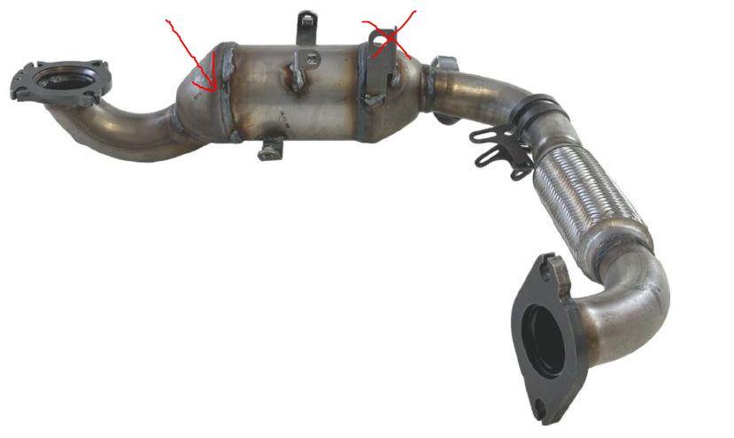

Hmm...zkusím vypozorovat...možná ten vlnovec...
, zřejmě se někdy motor pořádně zatřásl...mám u šroubků popraskané plechové kryty turba a katíku

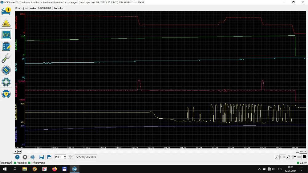

Zkoušel jsem osciloskop ve ForScanu a ten podle mně nenasvědčuje vadné lambda sondě (nebo ano?):
Po cca 300km od vyměnění cívky, se mi objevila na přístrojovce Aladinova lampa a zběžně po připojení telefonu a CarScanneru jsem odmazal chybu P0420. Následně jsem dokončil cestu (cca 150km), vyměnil druhou cívku (na 3. válci - moje dedukce. Jestli z těch zbývajících dvou nějaká trpí, pak to bude ta na víc teplé straně).
Teď už při prudkém přidání motor jede téměř úplně plynule (evidentně to problém řeší). Čekám na tu 3. cívku. Ta příjde cca v půlce týdne. Akorát teď, po cca 500km od vymazání chyby P0420 a cca 500km od smazání a cca 150km od výměny druhé cívky mi to chybu hodilo znovu. S tím, že tam je 2x. Jednou z PCM a jednou něco v tom smyslu, jako "ověření z ODBII".
Nedokážu tedy říct, jestli se interval chyby prodloužil.
Můj dotaz zní:
Může na katalyzátor (jasně, až vyměním tu třetí, částečně odpověď dostanu) mít aktuálně špatné zapalování poslední cívky? Mohl se katalyzátor vadnou cívkou poškodit?

Osobně si myslím, že máš zakarbonované sání a tím pádem směs dobře neprohoří a následně to kat už nedokáže eliminovat natolik aby druhá lambda byla spokojená. Mrkni do sání jak vypadají sací ventily ...

Děkuji za odpověď.
No, jezdím s cca 16.000km s VIF aditivy. Svíčky po 60.000km (a těch 16.000km s VIFem) vypadají takto: viewtopic.php?p=1250862#p1250862
Navíc pod 2.500ot mu nikdy nešlapu na plný plyn, pod 1.700ot. nejezdím nikdy. Když jedu po dálnici, klidně půl hodiny, hodinu, na 4.000ot. (neptejte se mně, kolik je na tachometru...
Tak bych si tipnul, že toto problém nebude. I tak děkuji za tip.
Je mi divný, že to hodí chybu třeba po 600km/10ti dnech. Teď jsme za víkend najeli skoro 370km. V sobotu 7 tam, za 3 hodiny 7 zpět. Odpoledne 30tam, za 4 hodiny 30 zpět. Neděle 150 tam, za 9 hodin 150 zpět. Takže jak krátké, tak dlouhé trasy. Chyba žádná.
Kamarád, co mi sehnal to turbo viewtopic.php?p=1244360#p1244360 , tak mi sežene obě lambdy za dobré peníze. Myslí si, že spodní odchází. Uvidíme.
