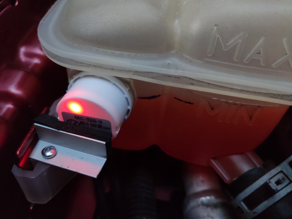

Snímač jsem uchytil takto
Ale není to buhvico, prostě čínský šmejd. Budu to testovat za jízdy, jak se to chová.

Re: Čidlo hladiny chladící kapaliny 1.0 ecoboost 92kW
Uchycení dobrý
