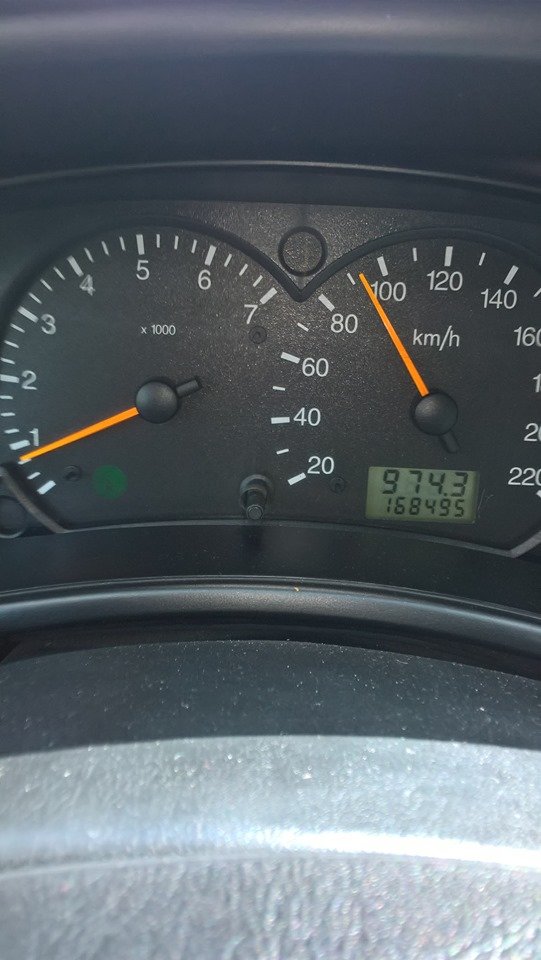

Muzu se jeste zeptat? Problem je ted ten, ze pri vyrazeni pri jizde treba na ctverku zustavaji otacky az do zarazeni nebo zabrzdeni na nejakych 1500... A pri prerazovani vzdy o kus vyletnou, ne moc, ale to myslim je VLASTNOST FoFo I, nemylim-li se. Nechapu cim to muze zase byt.. Nemuze byt vadna vaha vzduchu? Ale to mi nejak nehraje...

Nemuze to byt nejakym jinym senzorem? Kdyz je motor studeny, tak vse v poho, az se ohreje, tak mi nekdy pri vyrazeni na neutral vyleti otacky na 3-4tis a pak se vrati na 1.5tis a nekdy to lita tam a zpet nez zmacknu spojku. To bych uz prisavani falesneho vzduchu nepricital.

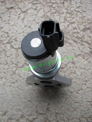

Volnoběžný ventil je na tom jak?
TomasJedno
Příspěvky: 16
Registrován: 21.09.2020 09:58
Re: Po pridani plynu motor zhasina / zdecha
Příspěvek od TomasJedno » 01.02.2021 11:51
VV je uplne novy. Nova vaha vzduchu, novy potenciometr skrtici klapky. Ten potenciometr jsem kupoval dle rady servisu nejaky ne nejlevnejsi.

Nemuze to byt onen snimac na klice.. jsem zoufaly. Proc to prestava jen kdyz zmacknu spojku, tak otacky sleti zpet na 1500 a tam se drzi jako neutralni otacky? Kdyz dojedu a stojim, tak otacky opet klesnou na normal 800..Ale pri jizde, hlavne pri 5, kdyz vyradim, tak spadnou na 1500 a pak vyleti na klidne 4tis a pak zase na 1500 a tam to zustava. Pri tech 4tis mackam spojku, bez ni by mi tam drzely daleko dele, pak by spadly, ale kdo ma poslouchat ten rev, ze jo..

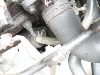

snímač na klice = nenastartuješ.
hadice odvětrání jsou O.K.?
menší šroubovák a ke šroubku VV se ze shora dostaneš.
takto mám já.
