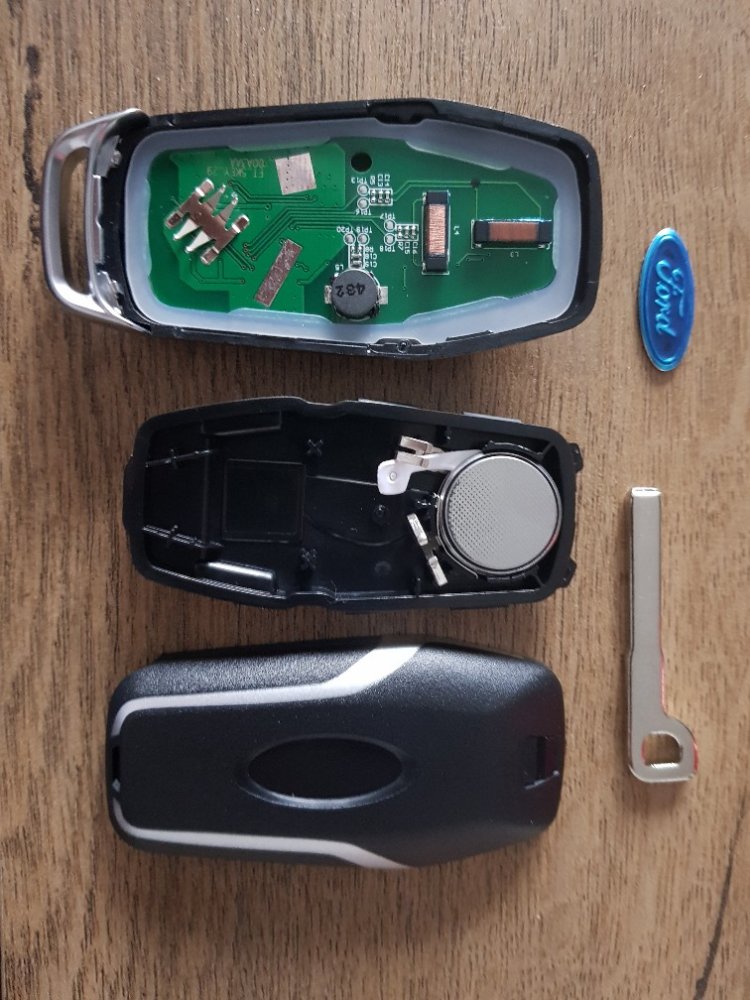

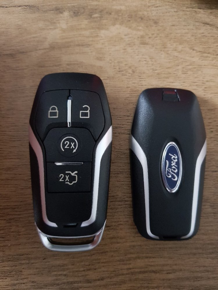

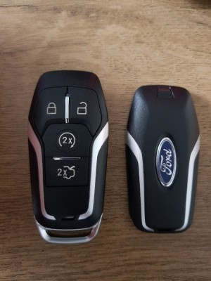

Dnes klíček od Číňánka dorazil. Myslím si, že kvalita ok. V ČR za dva týdny. Pokud by někdo chtěl odkaz, pošlete SZ. Nechci tu dělat reklamu. Ale dálkové startování za 860kč?
Já osobně objednal klíček jeden na zkoušku a uvidím, jestli řešit druhý. Zbylé dva fungují po zasunutí do přihrádky v kastlíku. To mi jako nouzové řešení asi bude stačit. Zpět je zprovozním během minuty přepsáním hodnoty v RTM.
Jediné co mi dělalo problém při kódování, byla chybějící položka v BCMII. Takže jsem musel přepisovat v AS BUILT.
Foto klíčku ( v plném rozlišení mohu zaslat mejlem):
