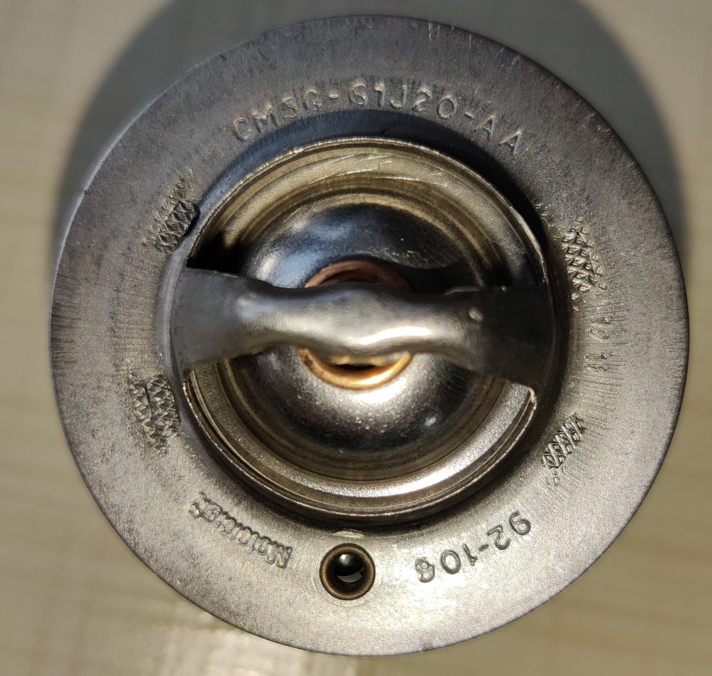

Ahoj, mám opět problém s termostatem. Naposledy jsem ho měnil někdy v říjnu 2021. Měl jsem koupený termostat od EPS tak jsem ho tam namontoval. Hned ze začátku se mi nezdál, ale pak začal jakž tak fungovat. Ale teď se zdá, že se zasekl v otevřené poloze. Tak jsem koupil nový origo od Fordu. Trošku jsem ho teď testoval, vařil jsem ho v hrnci a sledovat při jaké teplotě se bude otvírat. Docela mě zarazilo, že otvíral až při nějakých 98 stupních. Zdá se mi to hodně pozdě, mám strach aby se mi nepřehříval motor. I při 100 st. se zdá, že není otevřený naplno. Co vy na to, je to tak ok?

- Příspěvky: 13562
Re: Problém s teplotou - 1.0 EB
Systém je přetlakový, takže při 100 stupních se voda určitě ještě nevaří.
- reckoname
- Příspěvky: 186
Takže nějakých 100 st. je v pořádku. Všude na netu tvrdí, že by už mělo otvírat kolem 90 st., ale to bylo všeobecné info, ne konkrétně u EB.

Neni na nem vyrazena teplota ?
Vlastně je 92st.

Tak jsem to raději vyfotil, jsou tam nějaká čísla a hodnota 92-106. Takže to znamená, ze může otvírat i při teplotě nad 100st.?
