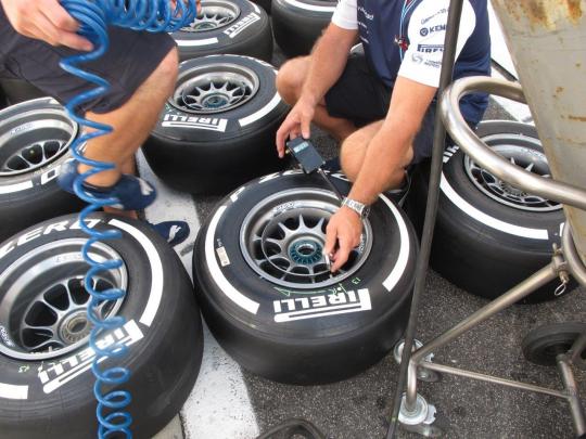

[quote="jenikHK"]Prima, na bodu 1 jsme se shodli. Rád bych se ptal dál:
- Když je teda konstrukčně shodné spojení rafku a náboje u běžných aut a u F1 (nikdo nepopsal rozdíly), jak je přenášen moment u řešení s jednou centrální matici?
vlevo dole, na středu ty drážky, vidíš, už?? :mrgreen:
Re: Mazání dosedací plochy disku ano/ne
Napsal: 15.04.2019 08:36
od jenikHK
Ono totiž formule není dobry příklad podobneho reseni - F1 skutecne drážkování - tvarovy spoj - používá.
Jak tedy přenáší svorniky nebo šrouby moment (hnaci/brzdny v opacnych směrech) kdyz jsou v dirach s vůlí?
Uvítám popis mechanismu přenosu...
Co je na tření tak imaginarniho? Jak teda funguje přenos sily na sepnute spojce nebo zatazene ruční brzde?
A co se tyce T148, tak 12x M22 bude urcite stačit na dostatečné sevření disku k naboji.

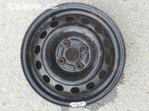

Napsal: 15.04.2019 09:17
od petulak
kolik-pak je tady plochy na tření?? hmm :mrgreen: :mrgreen:
A včíl mudruj. :mrgreen: :mrgreen: :mrgreen:

od jenikHK
Znovu se tedy zeptám:
- jak by mely šrouby přenášet moment, když jsou (opravdu?) v dirach s vůlí
- co dělá sepnuta spojka a nebo zatazena ruční brzda?
Když si správně odpovíš na tyhle otázky, jiste už pak odpovíš i na to, co se ptáš.

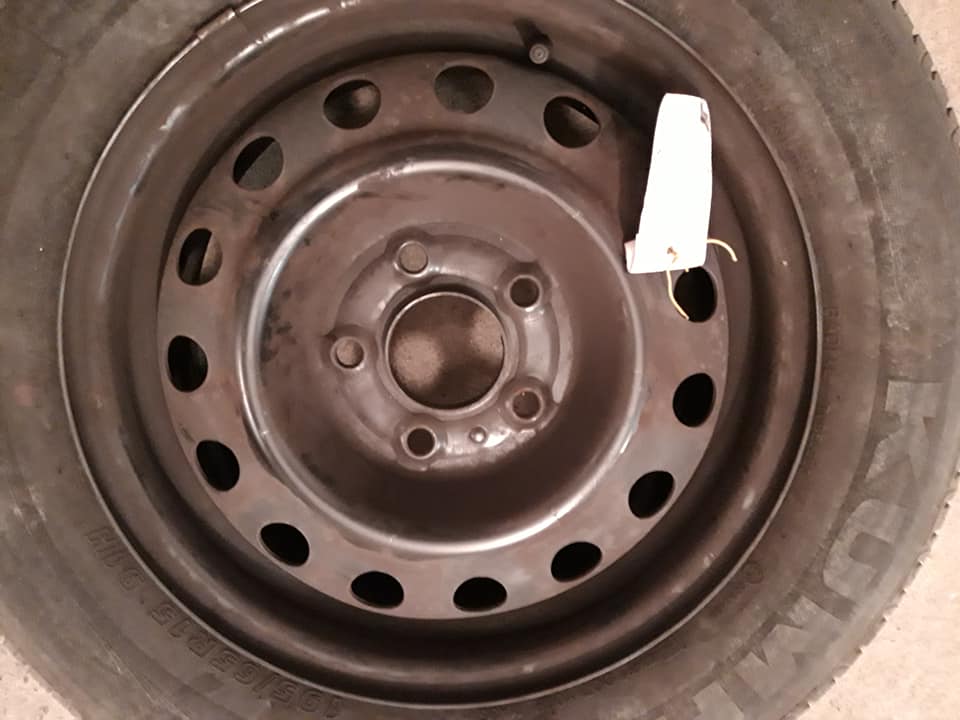

Napsal: 15.04.2019 11:03
od petulak
Ty to máš fakt vymazaný v tý palici, i s kolegy.
Tak si tady Blej svoje výblitky, před klukama, co dělaj do aut od mala,nebo jsou profíci v této branži, všichni maj s tebe srandu.
Zvu tě do našeho servizu, zaměstnanci chtěj vidět, co za trotla chodí po světě. :totlsmile:
+ evidentně jsi si neprohlédl ty plecháče a jejich " třecí " plochy. :D
