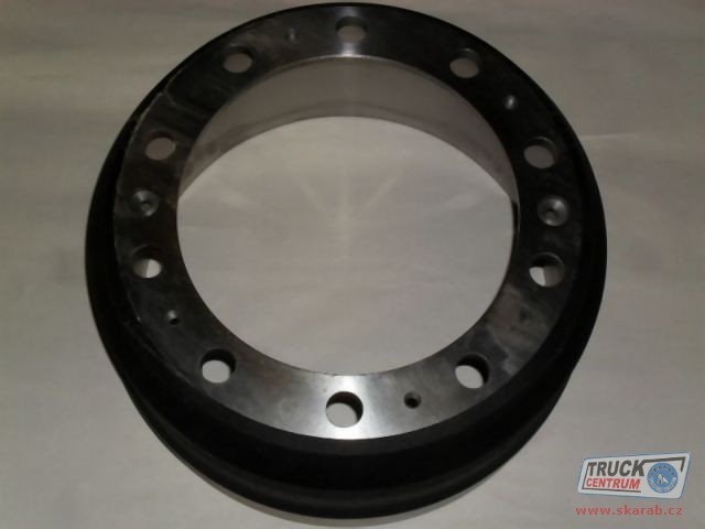

tak tady na těch ploškách, mezi kol. šrouby vzniká tření???
aby to rozjelo a ubrzdilo xxx tun u Tatry 148???
dejte se vážení už do kupy.
furt je to přenos šroubama.

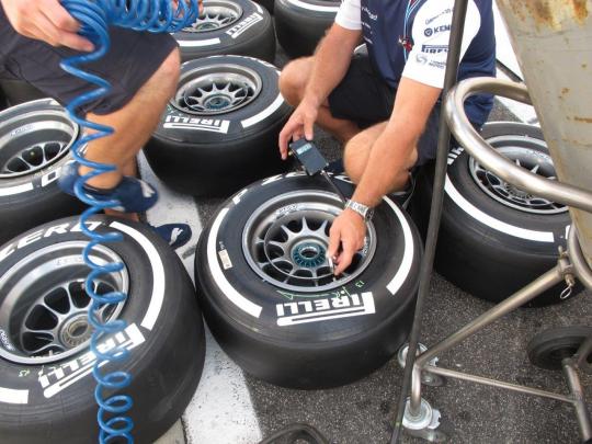

[quote="jenikHK"]Prima, na bodu 1 jsme se shodli. Rád bych se ptal dál:
- Když je teda konstrukčně shodné spojení rafku a náboje u běžných aut a u F1 (nikdo nepopsal rozdíly), jak je přenášen moment u řešení s jednou centrální matici?
vlevo dole, na středu ty drážky, vidíš, už??

Ono totiž formule není dobry příklad podobneho reseni - F1 skutecne drážkování - tvarovy spoj - používá.
Jak tedy přenáší svorniky nebo šrouby moment (hnaci/brzdny v opacnych směrech) kdyz jsou v dirach s vůlí?
Uvítám popis mechanismu přenosu...
Co je na tření tak imaginarniho? Jak teda funguje přenos sily na sepnute spojce nebo zatazene ruční brzde?
A co se tyce T148, tak 12x M22 bude urcite stačit na dostatečné sevření disku k naboji.

kolik-pak je tady plochy na tření?? hmm
