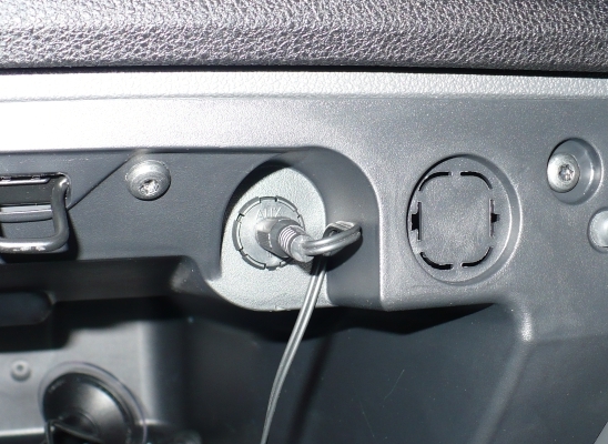

anubis
Příspěvky: 108
Bydliště: Pezinok
asi takto to vyzera
Příspěvek od anubis » 03.02.2008 14:00
pre chmelko..si myslel zaslepku pre deaktivaciu airbagu to vpravo od AUXin? sice OT, ale povzdychnem si - len jedno nechapem, preco obe veci nemontuju do auta uz priamo v koline nad rynom

fantozzi
Příspěvky: 40
Bydliště: Zlín
Re: FoFo II, radio CD 6000, AUX vstup?
Příspěvek od fantozzi » 03.02.2008 21:43
Jo,jo, takto jsem si to predstavoval. Diky moc za foto! Kdyby to bylo umisteno misto zaslepky na deaktivaci airbagu, tak by se pri zavreni dvirek lamal konektor JACK (je tam minimalni mezera).
