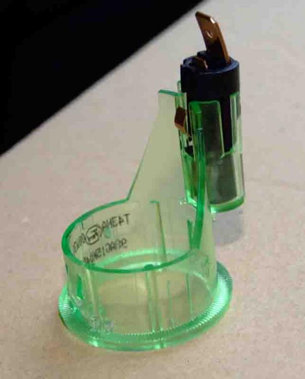

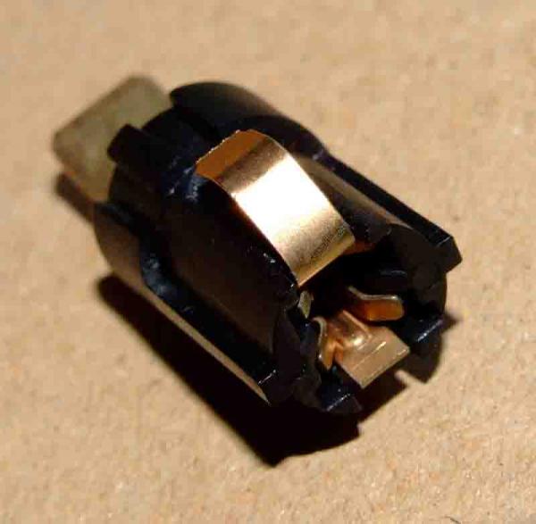

Příspěvek od bjuty » 06.09.2007 21:36
Takže: :P :P
Já ho vyndal prstem.
nebo použít "nástroj", (dělal jsem ho kámošovi, nemá tak silné prsty)
Vlastní plast se pootočí o 90stupňů vpravo a vyvlíkne. Horní část plastu k sobě a pak je volný. V palubce je vidět aretační "zářez"
bjuty
Příspěvky: 987
Příspěvek od bjuty » 06.09.2007 21:38
a takto to vypadá:

A zpátky... to je snad jasné. :lol:

Bjuty veľmi si ma potešil, že nemusím rozoberať celý panel. Krásne nafotený postup. Vďaka. Žiarovku skúsim aj neorigo, dúfam že bude pasovať.
