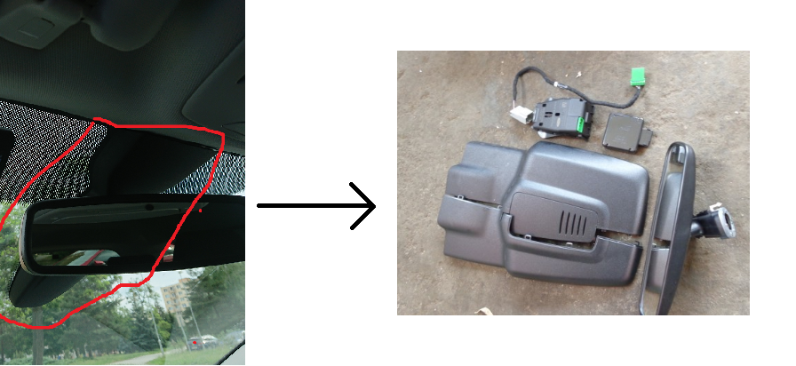

Dolozenie asistentov na celnom skle
Ahojte,
takze, kedze kamienok z kamionu mi poskodil celne sklo tak bude nasledovat jeho vymena.
Tu ma napadla moznost, ze by som si dal vymenit moje celne sklo (urcene len na dazdovy a svetelny senzor) za celne sklo urcene aj pre bezbecnostne asistenty
A k tomu by som si zamozrejme zohnal este dodatocne potrebne moduly a kamery. Vid obr. nizsie.
Moja otazka teda znie. Nevie nahodou niekto ci je to len plug&play vymena + aktivacia alebo je nutne este vymenit stropnu kabelaz?
Popripade ak je nutne vymenit stropnu kabelaz, tak kde sa nachadza hlavny konektor na ktory sa stropna kabelaz napaja aby som mozno skontroloval ci ten hlavny konektor ma vsetky potrebne piny na dodatocnych asistentoch ?
Dakujem za hociake tipy

Re: Dolozenie asistentov na celnom skle
Mám síce len MK2, ale predpokladám, že to bude podobné. Keď som si chcel dorobiť dažďový/svetelný senzor, tak okrem samotného senzoru a držiaku na skle som potreboval aj práve kompletnú kabeláž z GEMu. Nie je tam myslím žiadny prepoj, resp. jeden tuším je v A-stĺpiku, ale neviem či nie je iba na mikrofón pre BT handsfree. Každopádne by som ti ale poradil skontrolovať či máš požadované piny a prípadne kabeláž.
muzes pridat dve kamery, priprava na ne nebude
1. city stop - to ma tusim jeste dost kabelaze pod palubkou a v motorovem prostoru kvuli rzsviceni brzdovych svetel (alespon u fiesty to tak bylo)
2. cteni dopravnich znacek a hlidani pruhu - to je jen pripojeni na sbernici, kterou bud budes mit pripravenu v levem Asloupku, nebo si ji dotahnes od diagnosticke zasuvky ... jo, a na napajeni
Dakujem vam obom za odpoved. V lavom A-stlpiku je pripojenie na zbernicu cez tento konektor?
Ak ano neviete, kde sa da zohnat elek. schema tohto konektoru aby som vedel, ktore piny co znamenaju.
Dakujem
Dakujem

Re: Snimace ve Ford Focusu III za zpetnym zrcatkem
konektor - ano
popis konektoru - netusim, jestli vubec neco takoveho nekde je ... ja to vzdy dohledavam ve schematech
Cize inac sa opytam, mas nejaky schemat, ktory by mi mohol byt napomocny?
- Příspěvky: 25219
hlidani pruhu / cteni znacek / prepinani dalkovych svetel + city stop
vypada to, ze oproti fieste je city stop resen uz cely na sbernici
Dakujem ti velmi pekne Zaqik za tuto schemu
ked sa mi podari vyjednat si ine celne sklo, tak sa do toho pustim.
