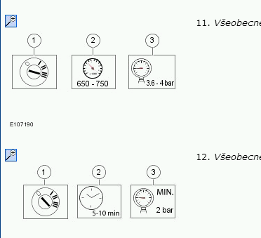

Tlak paliva podle Etisu má být 3,6 - 4 bary, takže 3 bary je určitě málo. Pokles tlaku po vypnutí motoru by měl být roven nebo větší než 2 bary za 5 - 10 min.
Snímek obrazovky 2024-07-25 110400.png (25.18 KiB) Zobrazeno 8618 x

Opravujem sa tlak palivového čerpadla je presne 3,6. Pri naštartovaní citiť benzín z výfuku. Vyčsitil som hrdlo śkrtiacej klapky vymazal adaptačne hodnty jazdím len na benzíne ale stále je problém pri štarte. Rozmýšlam rozobrať sanie. Sú tam 2ks klapiek a mám pocit ze tá ktorú vidno tiahlo zhora je stále na jednom mieste . Neviete mi povedať v akej polohe majú byť klapky po naštartovaní na voľnobeh?
