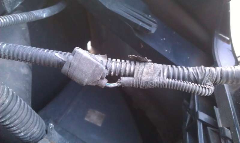

Čauvec. Dneska jsem oddělat schránku před spolujezdcem a koukal na mě zaizolovaný konektor. Je umístěný těsně pod airbagem spolujezdce.........nevíte někdo co to může být?(PS.:FoFo 2005)

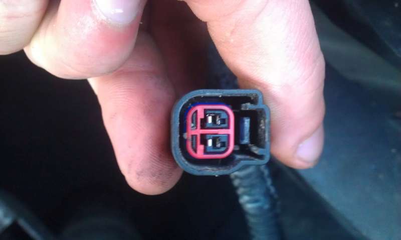

Nevíte někdo co je za dvoupinový konektor zamotaný izolačkou u konektorů C622 a 623?

Foto? Nebo alespon barva konektoru a dratu ...

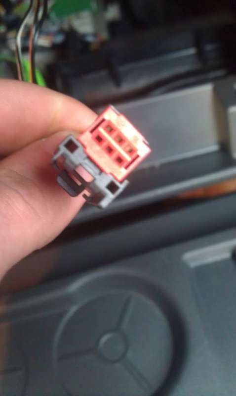

Kluci prosím o radu. Jedná se o přípravu na mlhovky? nebo co to je za konektory?

svetla AFS

Ok. Díky. Ale pokud tohle je konektor na světla AFS, kde mám teda hledat přípravu na mlhovky?pokud ji tam mám....bylo by fajn vědět co hledat(třeba fotku konektoru)

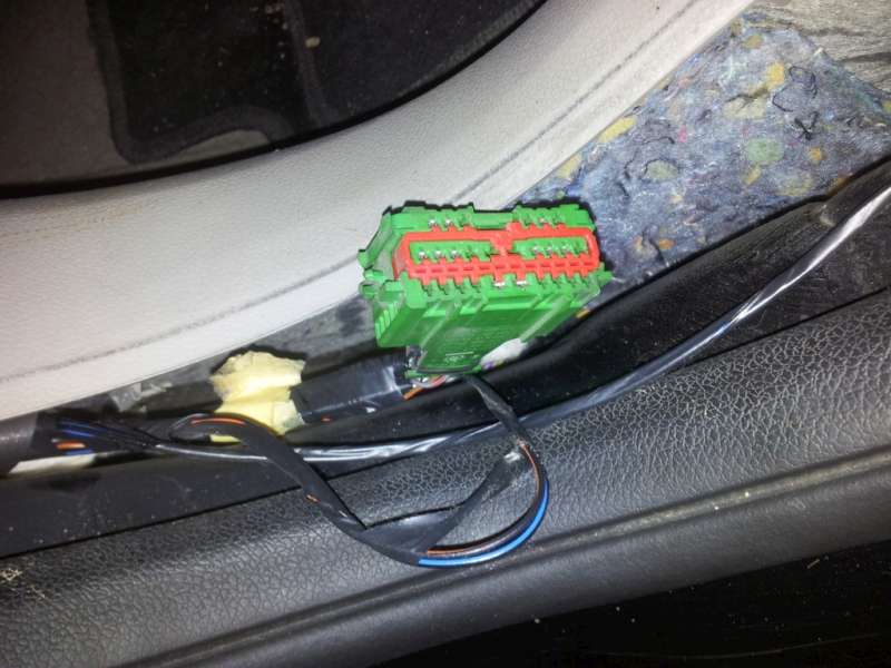

zdravím chlapi, kto mi prezradí k čomu je toto čudo?

A kde to přesně je?

U řidičových dveří u prahu...
Vypadá to jako nějaký systémový konektor, i osazeno je koukám 11 pinů

v nohach ridice? pak C118 - mel by byt zapojen protikus, jinak nahraje zadni reprak

jj je to v prahu šoferovych dverí
protikus som tam nikde nevidel ale idem ho pohladať
dikes
no tak pozeral som a nič k čomu by sa to dalo zapojiť tam nie je, ale zadný reprák hrá tak sa asi majiteľ predomnou hrabal v elektrike alebo čo

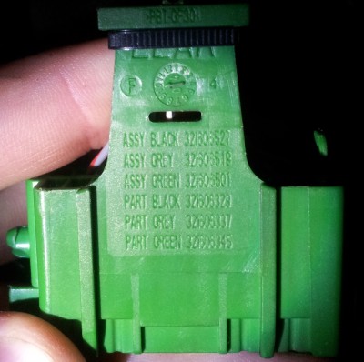

no a ešte detailny pohľad na nejake čísla čo su na tom konektore

tak beru zpatky - zadni reprak hrat bude ... ty mas predFL a tam je C118 vyuzita jen pro bezklicova auta, CDmenic a ovladac radia ze zadnich sedadel
proste protikus nehledej

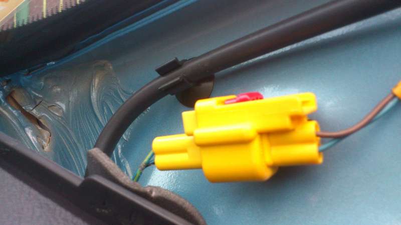

Sice bych se mohl ZaQika zeptat rovnou, ale třeba si rozšíříme obzory všichni
Co je toto? Mimochodem ten tmel pod A-sloupkem spolujezdce žádná velká hitparáda..
