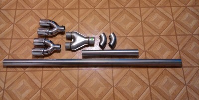

Takhle to chci řešit celou dobu..

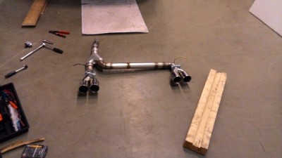

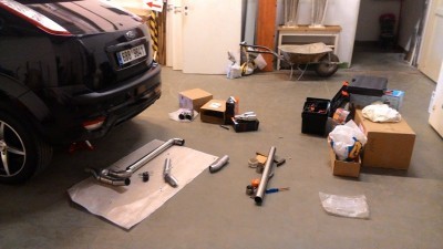

Tak tady nějakej ten začátek práce..

Mnou zvolený Duplex je vyveden pod difůzorem a to z důvodu, že v difůzoru SPORT jsou vodorovně vedeny lamely. Pokud bych u krajů vyřízl dvě kulatý díry pro koncovky, bylo by to jak pěst na oko. Holt to není ST dif.
Proto jsem zvolil koncovky dole a většího průměru 86mm.
No mohl jsem obrousit sváry a uhladit je, to je fakt, ale nato v ten den nebyl čas a později chut.
Pokud bych měl spočítat časovou náročnost, záleží na schopnosti dotyčného a vybavení ,,pracoviště,,.
Doba trvání výroby: Dva lidi, hever, flexa a CO2 (materiál při ruce samozřejmostí) je od 4h do....
Ano za 4h se to dá udělat.
Se svým výfukem jsem spokojenej a líbí se mě, v realitě to vydá dobře

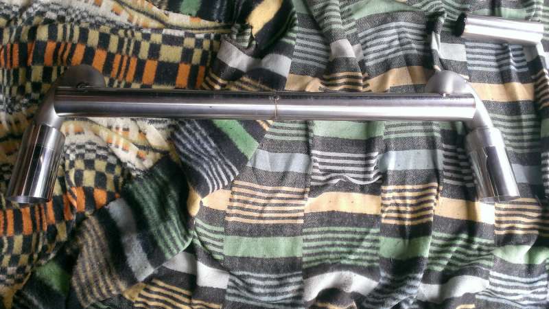

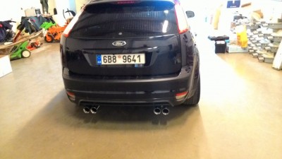

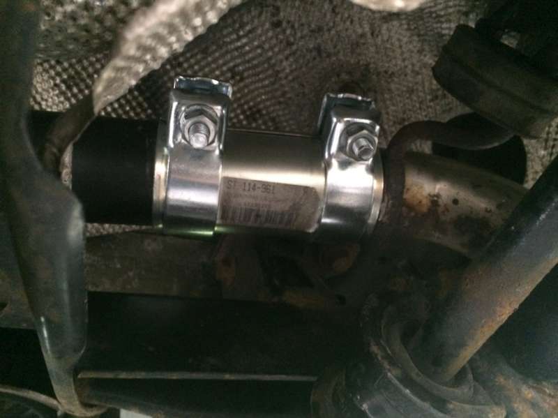

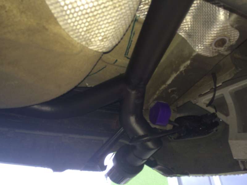

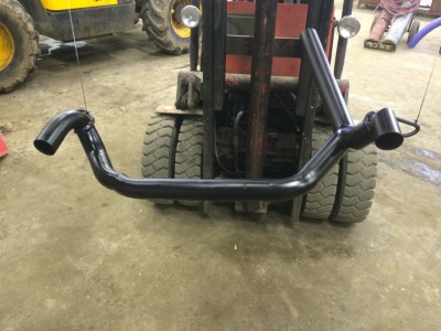

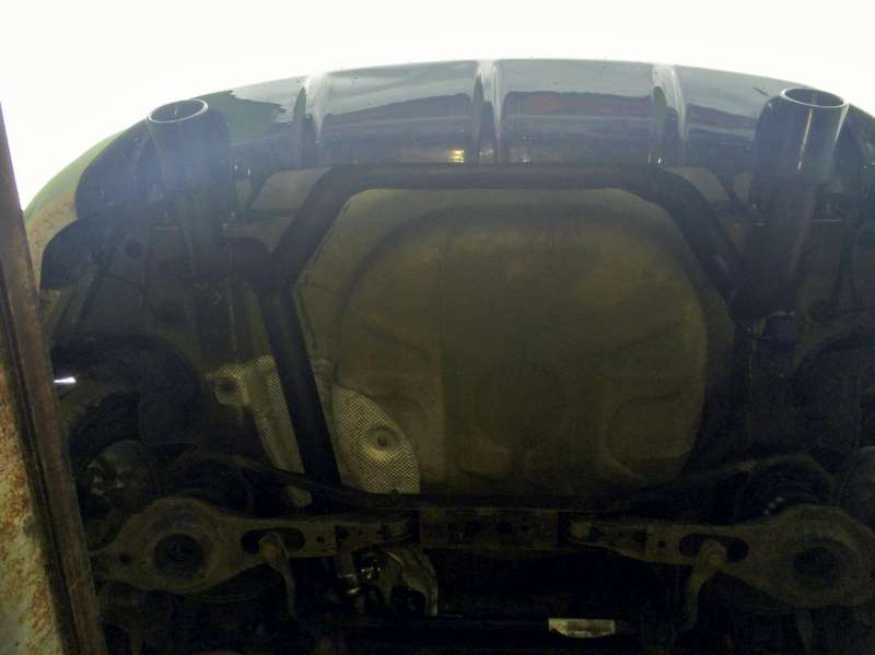

Přidávám svou realizaci duplexu do ST nárazníku inspirovanou Crocem.
Použil jsem 4ks 90° kolen, 2m dlouhou trubku ⌀ 60mm, 50cm kulatinu ⌀ 10mm pro úchyty, 2ks koncovek ⌀ 90mm, výfukovou spojku, 2ks modrých powerflexů (musel jsem na jednom ořezat rohy a zúžit o cca milimetr aby se vešel do otvoru v nosníku) a 2ks 400ml černého spreje na výfuky.
K dispozici jsem měl vybavenou JZDáčkou dílnu. Použil jsem úhlovou pilu na kov, svářečky (CO a plyn), velký zvedák na 12t, flexu s lamelovým brusným kotoučem (na zbroušení svárů).
Hrál jsem si s tím dva dny (spolu se skorotchánem), ale dá se to zvládnout i za den.
S výfukem jsem maximálně spokojený, drží jako přibitý, vypadá skvěle a krásně se kouří z obou koncovek
http://youtu.be/eCX0NkOcMME

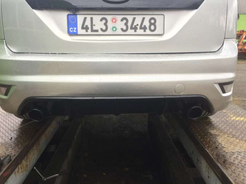

Jde udelat duplex aby prosel STK? Kdyz kouknu na muj 4,5 letej vyfuk, tak mu davam cas do pristi STK a kdyz uz bude novej, tak proc to neudelat poradne a jak tak na to koukam pekne tu drazdite, tak jen sonduju.
- TomFocus
- Příspěvky: 8239
Re: neST duplex pro FF2
Karle.... neprojde žádnej dodělávanej domácí duplex.
Není homologace...nic. Je to těžkej nelegál.
Pokiud by tam kluci (joseppe,croc) dali tepelný štíty, pak by možná možná STK moc nebrblalo.
Ale moc tomu nevěřím, že to projde normálně stk bez protekce.
Mě a Vlast1kovi vůbec ne.

Vadi predpisum, ze tam neni zadni tlumic? To je ten problem? Nebo jen kompletni tlumic podleha certifikaci.
- TomFocus
- Příspěvky: 8239
Tlumič tam je, je před zadní nápravou.
Nemůžeš si vést výfuk kudy chceš jak chceš.
Hlavně ti nesmí řvát a vyčuhovat přes obrys auta...to plníme to jediný.

Na STK jsem byl v prosinci 2015, bez problému
Zkusím prohrabat archiv fotek a třeba ještě najdu nějaký fotky z výroby
