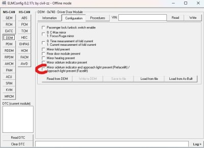

ZaQik píše: 04.11.2025 13:56
ScorpionSX píše: 04.11.2025 11:55 V GEMe ako takom sa nezapína nič pokial si dobre pamätám.
... mas spatnou pamet
Máš pravdu...ale...aj ja :D

Otomar píše: 04.11.2025 14:37 To bude tato, co? :palec_nahoru:
vidis, ze kdyz se tomu venujes, tak si to najdes sam :bravo22:

ScorpionSX píše: 04.11.2025 14:57 Máš pravdu...ale...aj ja :D
ZaQik píše: 29.10.2025 20:36 povolujese v GEMu a v kazdem dvernim modulu
domnivam se, ze moje prvni rada byla uplna ... ale diky vam obema jsou tu ted printscreeny s vyznacenim prislusnych zaskrtavatek :Dancer:

Příspěvek od Otomar » 05.11.2025 18:58
Tak aktivovano a funguje. Primarne jsem se snazil aktivovat pres Forscan, ale tam to slo jen pro moduly dveri.
Nastesti sem jeste doma schovaval stary kabel, co jsem pouzival k MK2 a podarilo se. Diky vsem za pomoc. Obrazky se urcite budoi hodit i dalsim generacim :-)
