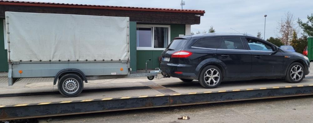

phofy píše: 15.03.2024 19:28 Nakolik tě vyšel? Já když sháněl něco bazarového, tak všechno bylo za hrozný ranec a vyplatilo se koupit nový.
Tak ty základní jsou celkem "levné" tam fakt není moc prostoru na nějaké spekulace, když tedy není výhodná nabídka, ale ty "lepší" se sklopkou apod. jsou už cenově trochu jinde. Sám jsem si v aukci koupil tohle a plná spokojenost(už jsem na tom táhl i 1,8 tuny a dal to), ale někdy mi ta sklopka chybí :D

To mas np26 od agadosu?
Hele co jsem sháněl, tak bazarový byl levnější o 1000kc, než nový :mrgreen: a když bylo něco za normální peníze tzn. 3-5k Kč levnější než nový, tak to bylo hned pryč :wallbash:

phofy píše: 17.03.2024 19:17 To mas np26 od agadosu?
jj NP 26 z AUTOVIA vyhráno v aukci (pokud si dobře pamatuji, tak to bylo za ~13 tisíc) samozřejmě vč. nástavby s plachtou i kolečka.
