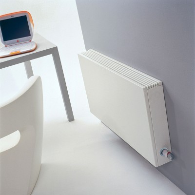

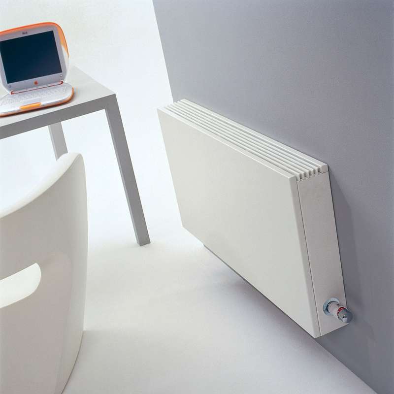

Re: jaké topení do domu
Pracuji zde
. Když už mluvíme o těch radiátorech vhodných k tepelnému čerpadu potažmo pro nízké teplotní spády.
http://www.jagacz.com
