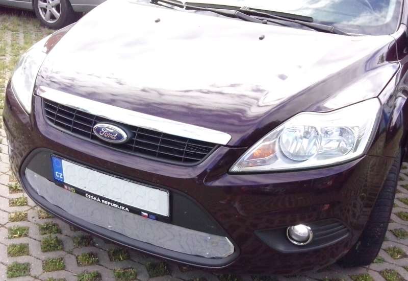

Tak jsem o víkendu trochu bastlil a udělal jsem si hustou mřížku z hliníkové sítě proti hmyzu. Uchycení pomocí 6 plastových rychlospojek. Vystřihl jsem si z kartonu model tvaru mřížky a kolem toho kartonu pak naohýbal ty hliníkovou síť. Nahoře a dole je přeložená a na okrajích je přelepená hliníkovou lepící páskou (aby se dále nerozplétala - není totiž svařovaná).
Budu testovat, jestli to bude mít vliv na intenzitu chlazení klima (první testy po městě jsou OK), případně, jak se to bude zadělávat hmyzem nebo deformovat od kamínků.
Inspiroval jsem se tipem od jednoho majitele Octavie, který to také udělal z kovové sítě proti hmyzu. Prý mu to vydrželo asi 2 roky, pak to měnil. Pro Octavii II se řeší podobný problém zde: https://forum.skodahome.cz/topic/77268- ... de/?page=2

Tak mohu potvrdit, že letošní léto jsem ani v největších vedrech neměl problémy s přehříváním motoru, takže proudění vzduchu do chladiče bylo OK i s tou hliníkovou mřížkou.LeonardoTM píše:Tak jsem o víkendu trochu bastlil a udělal jsem si hustou mřížku z hliníkové sítě proti hmyzu...
Občas je potřeba z toho hadrem seškrábnout zaschlé mouchy, ale chladič je krásně čistý.
