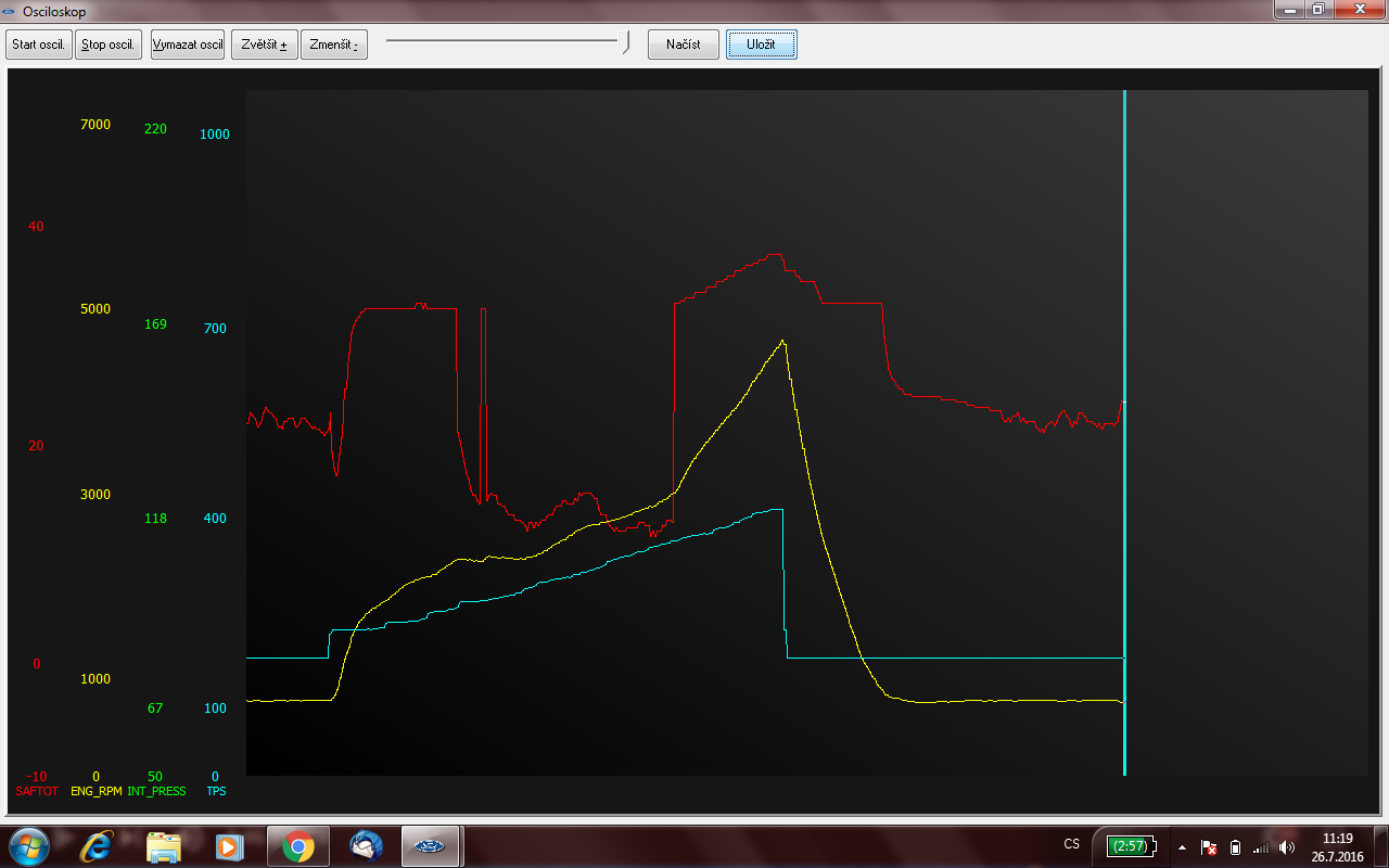

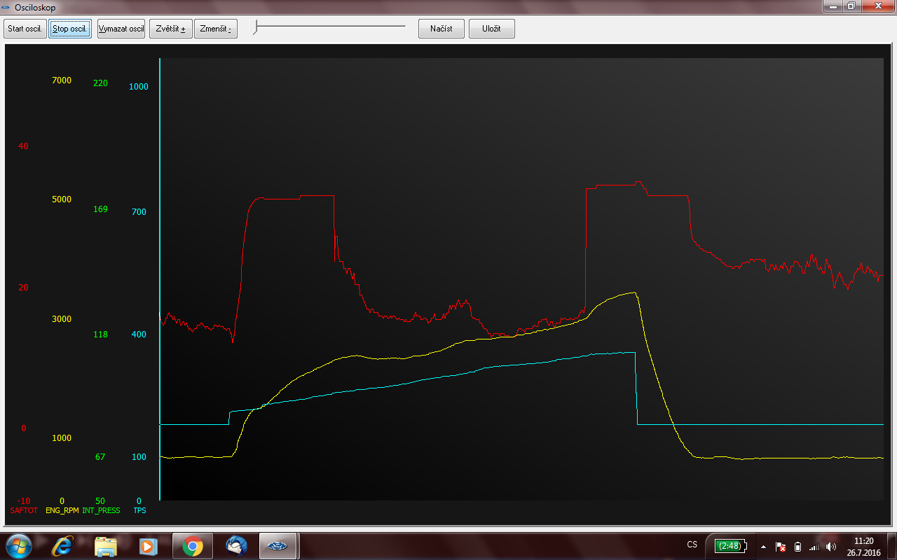

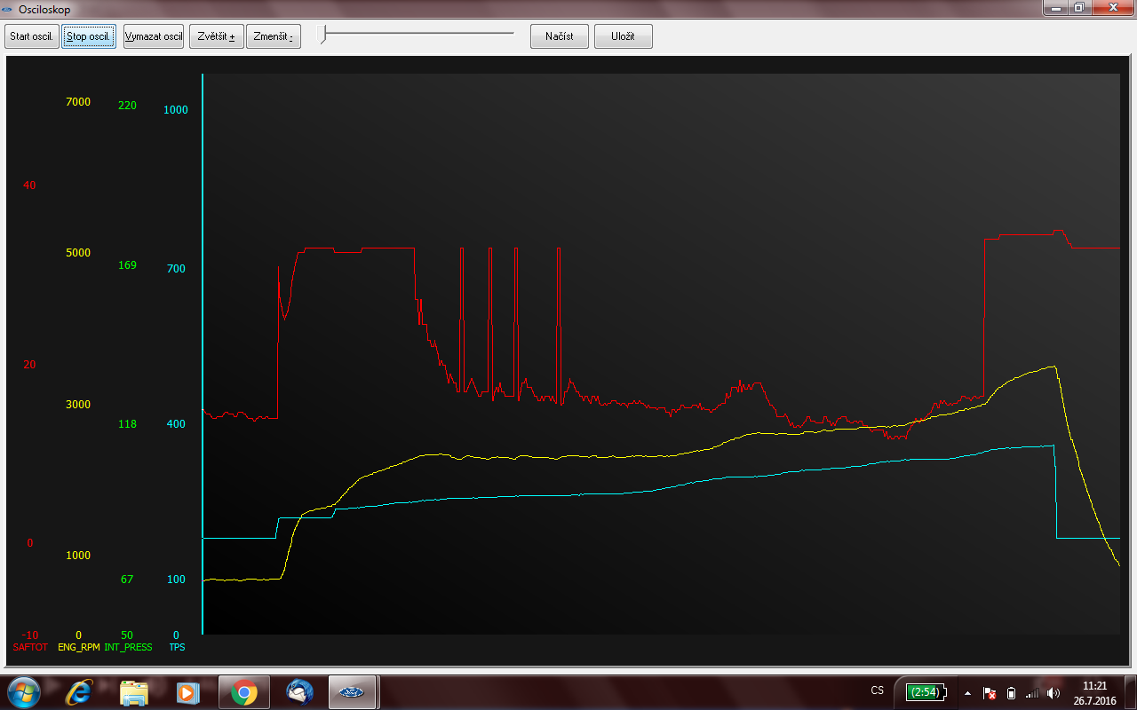

Dosud se potýkám se zmiňovaným problémem, který je popsán v tomto vláknu. Na základě toho jsem teda před 3 lety zakládal toto i téma: divný zvuk z motoru a po zkouknutí videa z yt, co tu je mám asi hlavního viníka problému.
z oscilo z fordiagu mám tento výsledek: 1) 2) 3) Mohl by mi někdo zkušenejší prosím ještě potvrdit, jestli mířím správně na problém v rozvodech?

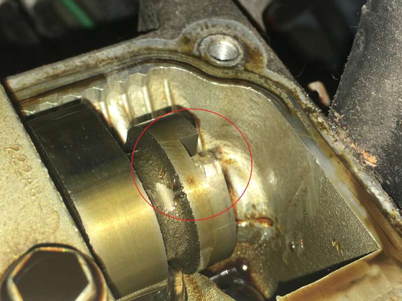

Ještě jeden dotaz, je i normální toto poškození rysek při nastavovaní rozvodů?

Vypadá to, že to dotahovali "přez pravítko", což je špatně.

Videl som uz aj horsie. Pri dotahovani odlomili celu tu polovicu na konci hriadela. Toto je len roh. I ked...ani to by nemalo byt...

Já nevím, podle těch grafů tam sice padá předstih níž, než byl, ale otáčky působí dojmem, že stoupají v reakci na přidávání plynu celkem plynule, ne? Nebo ty grafy čtu špatně?
IMO ten propad předstihu nemusí znamenat žádný zásadní problém, ne? Respektive může mít víc různých příčin. Mně, pokud si dobře vzpomínám, lítal v těch kritických otáčkách předstih sem a tam, to tady moc nevidím, leda snad na tom posledním grafu. A taky ten předstih nepadá do kdovíjak kritických hodnot, pořád se IMO drží na relativně rozumné úrovni, ne?

Grafy určitě nečteš špatně, pravdou je, že to není tak výrazný jako je vidět na videu, ale i tak si myslím, že by předstih neměl takto lítat, myslel sem, že by se měl držet k těm 35°
K těm rozvodům přisuzuju i strašně nekultivovanej start a houpání otáček za studena, motoru se něco evidentně nelíbí
Samo, že za podmínek, že ostatní součásti jsou v pořádku(cívka,kabely,svíčky,hadičky k podlaku,tlak paliva,potenciometr klapka,map senzor,apod. poslední dobou mě i motor hází chybu P0420 - učinnost katalyzátoru a možný přičinu k tomu, teoreticky by to s tim taky všechno mohlo souviset?

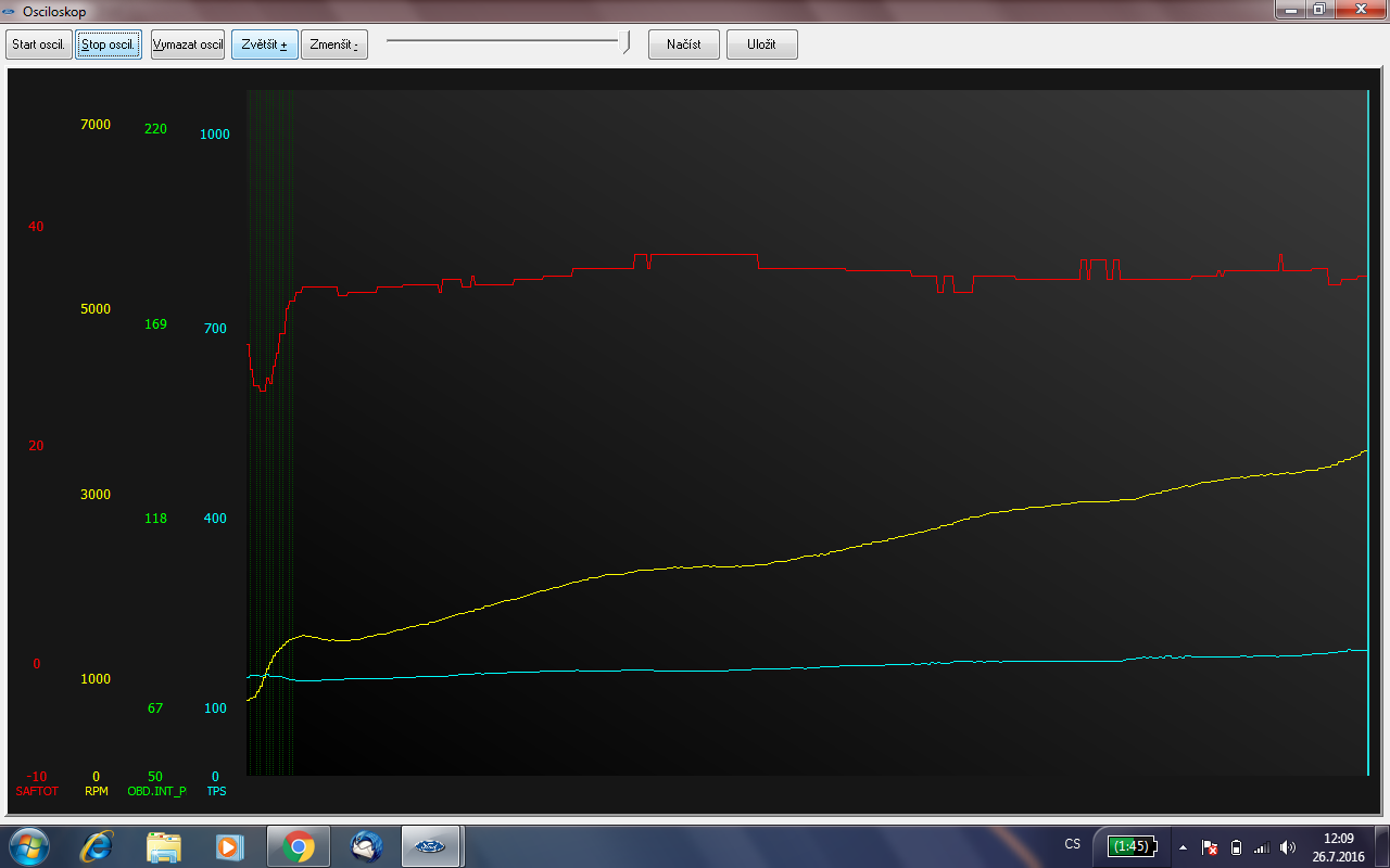

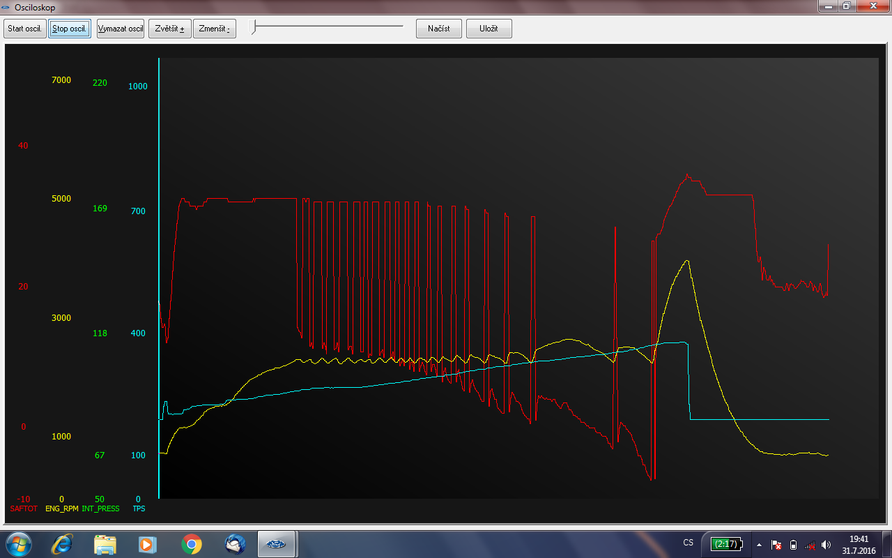

Schválně jsem to teda dneska zkoušel. Kupodivu jsem zjistil, že mi to kolísání v tomhle kritickém rozmezí otáček a poskakující volnoběh auto dělá i teď:
http://foto.mfiala.cz/photos/i-LPpQCmc/ ... PpQCmc.png
Ale jenom po určitou dobu. Když jsem motor nechal ještě pár minut běžet a zkusil to znova, tak to kolísání už zmizelo. Předstih v těch kritických otáčkách hodně spadne pořád, ale už neposkakuje sem a tam:
http://foto.mfiala.cz/photos/i-PMmNndF/ ... MmNndF.png
Možná to je obojí prostě normální. Vím rozhodně jedno - nehodlám řešit, čím to je, protože jsem s chodem motoru jinak teď po té výměně MAP senzoru už zcela spokojený a nemám dojem, že by se tam dělo něco nepatřičného.
Jediný rozdíl, kterého jsem si mezi těmi dvěma stavy všiml, byl ten, že v tom prvním případě ještě nenaběhla lambda sonda za katalyzátorem, v tom druhém případě už ano. Možná to spolu nějak souvisí. Ale motor byl na normální provozní teplotu zahřátý v obou případech a v obou případech už běžel v closed loop režimu.
