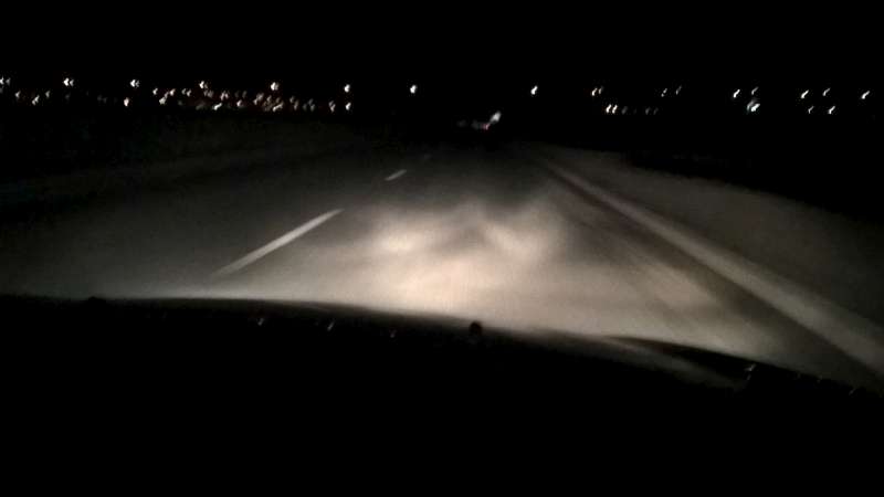

Měl jsem teď podobný problém. Auto mi prošlo na jaře 2015 technickou, světla cajk, jen dálkový svítily hodně nahoru. Viděl jsem spíš šišky na stromech u cesty než do dálky.
Pak mi před týdnem praskla žárovka v levé potkávačce, tak jsem ji po nastudování sundávání světla na youtube vyměnil. Mám jediný v návodu k autu od Fordu popis, jak sundat světlo na verzi před faceliftem, a následně pohled na světlo zezadu po faceliftu? :roll:
Pobavilo mě, že tam byla žárovka daná špatně, tak jsem ji tam dal dobře (prvně žárovka, zobáčkem nahoru, pak konektor). Pak mě pobavilo, že i druhá byla daná blbě, tak jsem ji taky nasadil znova. A pak mě smích přešel. :lol:
Světla svítila hrozně nahoru. Žádný silný předěl světla a tmy kousek před autem, ale světlo potkávačky někde v dáli. Sklon jsem měl nastavený dobře, světla na různá nastavení sklonu reagovala. A auta jedoucí proti na mě blikala :| Překontroloval jsem usazení žárovek, ale byly daný dobře. :?
Zajel jsem s tím na seřízení na STK v Brně na Vídeňské. Technik koukl, že žárovky vypadají, že jsou tam OK, ale že mi to opravdu svítí moc nahoru. Po troše laborování (osvětlil jsem mu, kde jsou šrouby na seřízení, pak byl krátký šroubovák, pak už byl i delší) jsme to seřídili. Mají na to speciální krabičky na nožičkách s čočkou, která na stínítko za čočkou pěkně vykresluje hranu světla a podle nakreslených přímek na stínítku se to krásně seřídí. Problikli jsme i dálkový a prej cajk. :perfect: Za kilo (do kapsy).
Auto bylo předtím servisováno jen ve Fordu, tak mě překvapilo, že tam byly žárovky blbě a následně to s tím seštelovali. :dih: Teda pokud sem to tam teď nedal blbě já a následně nenechal přeštelovat :D

Lavy svetlomet mam akysi volny. Nepaci sa mi, ze take velke teleso je uchytene iba jednou skrutkou.
Zaciatkom roku boli hmly a zdalo sa mi ze luce svietia krizom-krazom. Rano pred STK som zasiel do servisu nastavit svetla. Tam mi povedali ze su v poriadku, ani som nic neplatil.
Na STK technik vravi, ze lave svetlo svieti prilis vysoko, aj mi to ukazal na tom jeho pristroji a nastavil spravne. Tiez si vsimol ze svetlom sa da hybat, ze vraj pod nim je nieco zlomene, udajne dost casto na tychto autach...
Dorabal/opravoval niekto tie polamane jazycky? Ako?

tak mam podobny problem a predpokladam, ze to mam teda zle osadene ziarovky...
robil som to tym zlym postupom, ze najprv do objimky a potom do svetla.
skusim opacne.
zatial moj svetelny kuzel (ak to mozem nazvat kuzelom). takto som uz absolvoval asi 1000 km potme a musim uznat, ze je to brutal :-)
a este dotaz, oplati sa investovat do nightbraker? je to rozdiel oproti klasike? je to ok z pohladu STK?
Dik. moc.

Mam Nightbreaker Unlimited a naprostá spokojenost. Trochu světlejší odstín paprsku, větší dosvit a nikdo nebliká.

Z pohladu STK urcite ok . Teda ak ich dobre nasadis :)

njn, nebola to moja prva vymena na ff2, takze som predpokladal, ze to bude ok.
a je pravda, ze uz s tym par mesiacov jazdim takto :-D
ale skusim zmenit postup nasadzovania a potom uvidim...a najblizsie kupim nightbrakery na skusku :-)

tak uz svietim...je to len v postupe.
ale pride mi to naprd, najprv davat ziarovku a potom na to rvat objimku, logickejsie je to dat ziarovku do objimky a potom v klude nasadit do svetla.
njn, snad su podstatne veci riesene lepsie :-)
