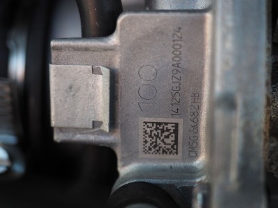

Opat cerstva sprava z SK fora :
- VIN WF0KXXGCBKEU01536, podla obrazka
- podla ECAT tam ale ma byt CM5G-6K682-GD
Ukoncim to znamym vyrokom :
The truth is out there
Tymto to povazujem za uzavrete, aj ked si myslim o tom svoje. A ako dokaz, ze nieco nie je celkom OK pridavam toto :zirafak píše: Mam zakulisne info pramo od Fordu.
Fiesta a B Max pouzivaju vzdy a odjakziva rovnake turbo pre 100 a aj 120 a aj 125k verziu.Focus pouzival do 4 mesiaca 2014 2 verzie turba,ako sa tu spomina.Od 05/2014 pouziva tak isto iba jedno turbo a ostatne je riesene elektronikou.
Takze ak ma niekto auto od datumu vyroby/nie uvedenia do prevadzky/ od 05/2014,je vporiadku,ze ma v 125k Focuse turbo,urcene povodne iba pre 100k verziu.
Naposledy upravil(a) V12 dne 01.10.2014 08:14, celkem upraveno 1 x.

Podla tohto tam toto turbo :
jednoducho nepatri. Som zvedavy, ako sa to vsetko vyvinie, pretoze tvrdenie, ze od maja 2014 sa pouziva ine turbo by malo byt podchytene v online katalogu.
Na SK fore dokonca padlo odvazne tvrdenie, ze jeden predajca (diskutujuci bohuzial nedal jeho meno) zastavil predaj 125 HP Focusov. Minimalne dalsi 2 predajcovia z SK a 1 z CZ (opat nemenovani) ale ziadne restrikcie nemaju, takze toto je zatial neoveritelne a dost diskutabilne.
