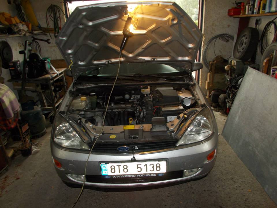

Slíbené fotky

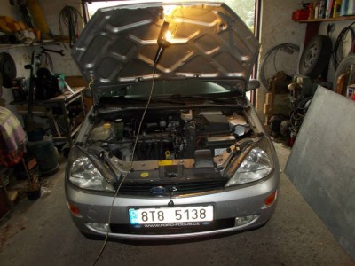

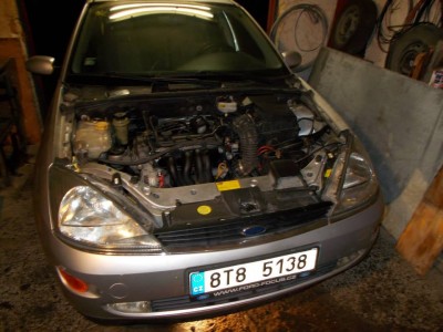

auto s namontovaným motorem (tehdy nestartoval)

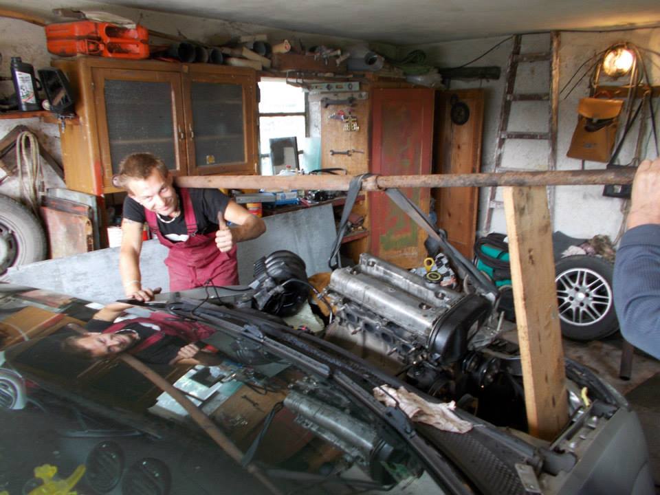

tak takhle jsme jej tahali :D

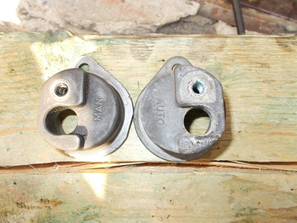

důvod rozborky z druhé strany

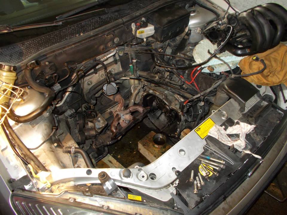

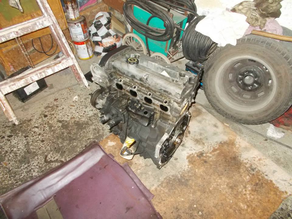

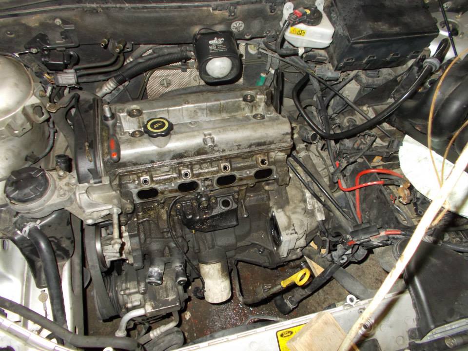

odstrojený motor
odstrojený motor

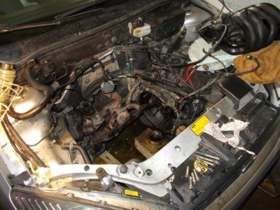

auto bez koní
auto bez koní

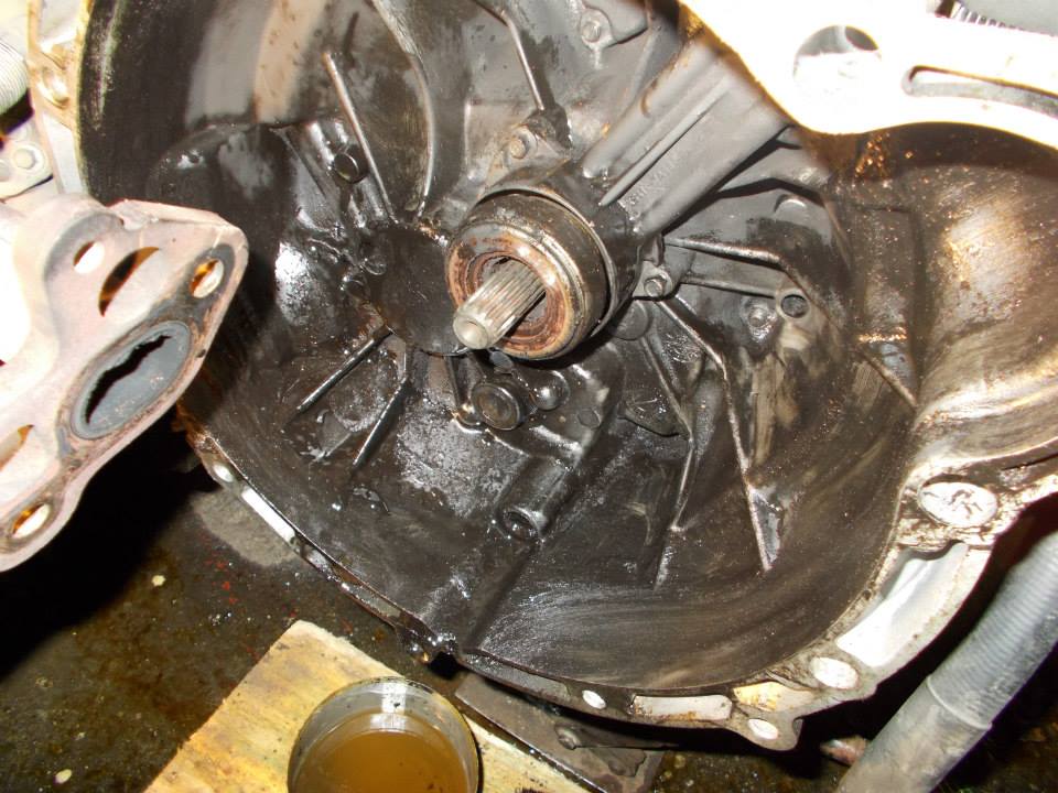

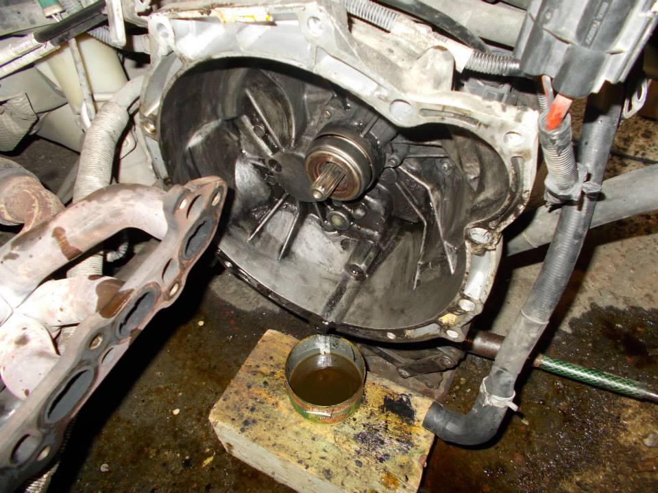

Ještě fotky spojkové skříně, byla brutálně čarná od oleje, jestli se tomu vůbec olej dalo říct. Byl to spíš asfalt a byly ho tam fakt mraky...
vyčištěno pro dobrý motor :)
špinavá spojková skříň před montáží motoru (už částačně vyčištěná)
