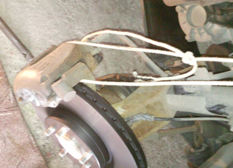

ok kluci mrknu na to........to už ted sem zjistil že pravy zadni kolo me nebrzdi vubec.)...pač když zatahnu ručku tak auto jede vesele dal.....a po blizkem ohledani..sem zjistil že destička se tře o otouč asi 20% svoji plochy.
