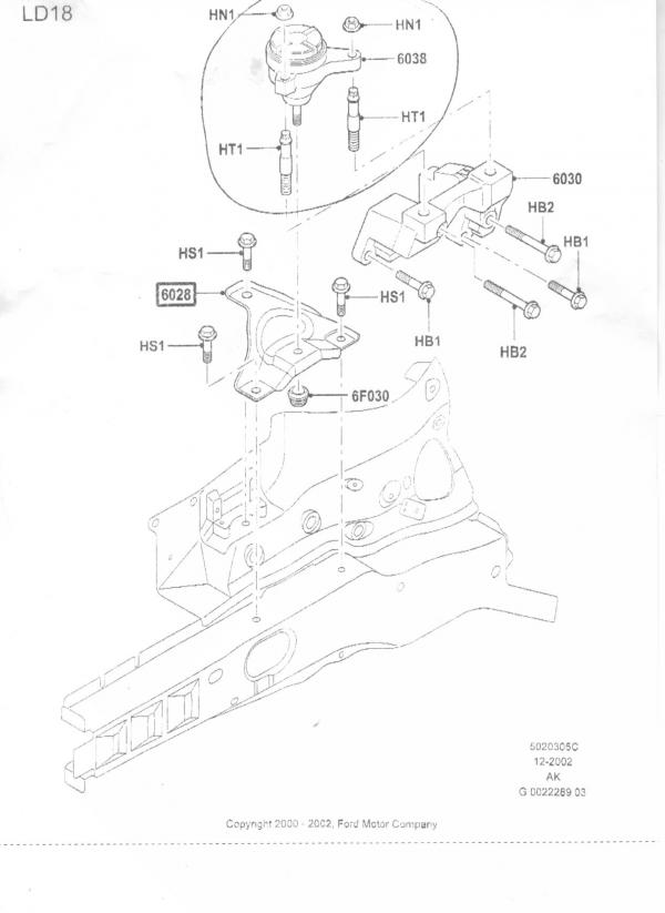

Potrebujem ´´zakružkovany´´ diel...
(37.84 KiB) Staženo 342 x

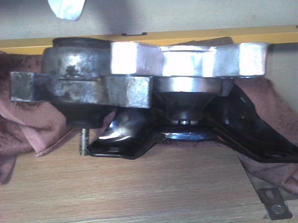

Příspěvek od honolulu » 09.10.2007 09:24
Lari : pozri na foto a bude Ti jasné v čom je problém, ale rieši sa to.
Počkaj ešte a keď to bude fungovať u mna tak si to objednaj, pre istotu premeraj aj u seba detaily..
Obrázek FORD FOCUS 1.8 TDDI,kombi, 66kw, GHIA,tmavomodrá metla
honolulu
Příspěvky: 225
Bydliště: Komárno, SK
Příspěvek od honolulu » 16.10.2007 07:51
Takže, k dnešnému dňu je to všetko OK. Silentblok je vymenený a som spokojný. Nádhera ako auto stíchlo a chvenie prestalo. Nemyslel som si že toto dokáže silentblok. Ako keby ste na aute vymenili tlmiče (možno preháňam) Každopádne pocit super, diky Buchar a hlavne Jamaka

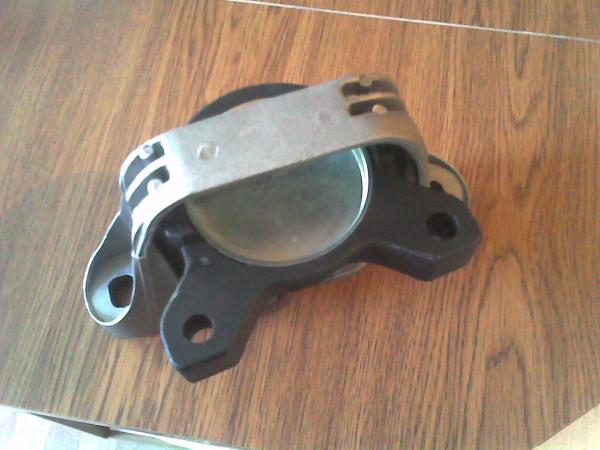

ešte ako vyazerá ten novší typ...
jamaka
Příspěvky: 2509
Bydliště: Slovakia
Příspěvek od jamaka » 16.10.2007 09:08
Takze ak niektomu robia problem vibracie, tak mam doma vnutornu cast toho noveho silenbloku, podla foto vyssie pasuje, jen do hlinikovych drziakov silenbloku.
