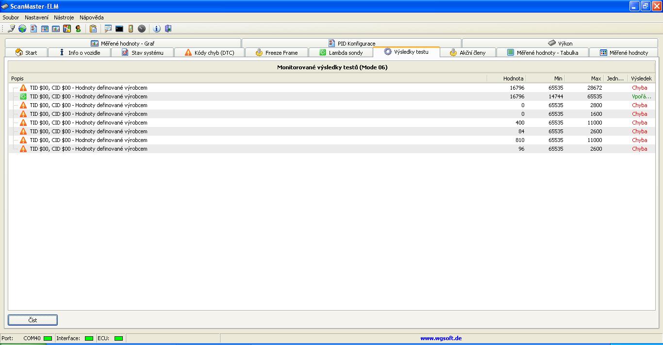

Ahojte, nevíte náhodou co jsou ty hodnoty, které hlásí chybu v příloženém obrázku. Jsou z programu ScanMaster-ELM. Díky.
Ford Focus II Combi 1.6 TDCi 66kW
- jackdaws
- Příspěvky: 234
- Registrován: 13.04.2010 12:44
Re: Seznam DTC kódů Ford
co su chyby :
C315 , D147, D900
C315 , D147, D900
Focus 1,8 TDCi 85kW Hatchback, Collection 2007, model 2008
