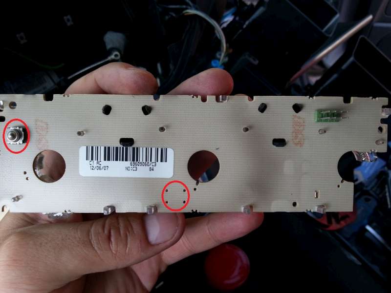

Teď jsem byl kontrolovat a předpřípravu taky nemám + manual klima, to znamená že tam můžu narazit na překážku jako ty tj. nedodělaný spínání na ovládání klimatizace. Líbilo by se mi taky to mít na extra čudlíku např použít tlačítko na ohřev předního okna (nemám a napasovat na něj PTC).

Škoda škoda, možná ten čudlík nějak vylepšit, aby z něj byl 2 polohovej on/off.
Já začal uvažovat a zajímá mě co na to zdejší ford inženýři řeknou.
Přidat PTC, ale vůbec jej nezapojovat přes GEM, napojit jej pouze na elektriku, přidat nějaký relátko, čudlík on/off a zapínat to na přímo. Tj buď by jelo na plný výkon nebo nejelo, stejně nejlíp vím kdy si chcu přitopit.
Jinak řečeno maximálně si to zjednodušit, když nemám přípravu.
- Wolf78
- Příspěvky: 623
- Registrován: 27.10.2012 10:01
- Bydliště: Mladá
Re: PTC heater
a co třeba koupit ještě někde ovladač klimatizace a vypreparovat z něj ten spínač co spíná v poloze ofuk okna a dát ho na místo pod maximální polohu ovladače ohřevu

Hm zase autoklima
To jsem zvědav kdo další to bude dělat na manuál. Mě totiž ani druhej topící článek netopí a netuším proč
Kabely přesně podle schematu a nic
Už mě jen napadá, že gem potřebuje nějak odporově nebo voltově omezený informace z ovládací jednotky topení...

...melo by to byt na cudlik, kdovi co vsechno to auto vyhodnocuje a podle ceho to zapina. nemuze to byt treba ochrana baterie kvuli vysokemu odberu ostatnich spotrebicu?
taky sem zkousel sroubovak stredni od motoru dovnitr, ale fakt sem se bal o ten silenej svazek dratu, ktery je nad pojistkovkou
