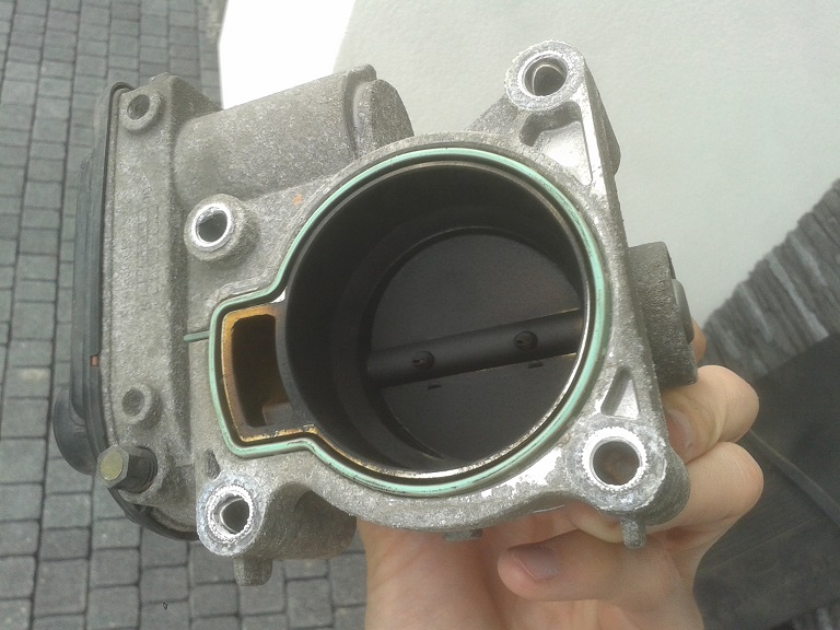

Ja som postupoval nasledovne:
1. odpojil batériu
2. odpojil konektor na klapke
3. demontoval hadicu medzi airboxom a klapkou sú tam 2 sťahovacie pásky
4. odkrútil 4 šroby na klapke
5. vybral klapku
6. s Tectone čistič na karburátory som očistil snímač vzduchu a priestor okolo neho
7. zakryl som otvor nasávania sáčkom
8. vyčistil klapku so sprejom, štetcom, handrou
9. rozobral mechanizmus, otočil koliesko o 180°
10. namontoval všetko späť
11. zapojil batériu
12. naštartoval, zmazal chybu váhy vzduchu
13. neveril ako presne lietajú otáčky od 800-1500 :)

Vo vlákne aj na inete sú návody. Mám ELM OBD diagnostiku za pár eur. Mám jedine fotku zasvinenej demontovanej klapky
