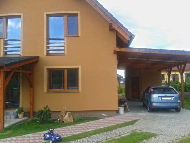

Já to vyřešil tak, že mám barák dlouhý asi 11 m, podél něj jsem udělal stání a k němu přiléhající tech. domeček 3x3,5 m. Vše zastřešeno. Jak velký budeš mít půdorys? Jakou budeš mít tepelnou ztrátu? Podle toho se rozhodni pro topení. Já jsem kolem 5kW a šel jsem do el. kotle a podlahovky všude. Plus krbovky v obýváku. I když jsem vybral malé, je problém s přetopením, zatopím a po dvou hodinách nechávám vyhasnout. Takže si pro pohodu zatopíme jednou za měsíc a jinak je to na ozdobu.

Nechceš sem hodit fotku pro představu? Rozměrově nevím, viděl bych to na obytných cca 120m2...asi tak. Pozemek nám dovolí šířku cca 15m, takže té se asi budeme držet...resp.čím širší dům, tak tim více oken k jihu,budeme se snažit o solární zisky v zimním období. Ztráty si myslím, že budeme mít podobné...Zatím nemáme ani část PD pro úřady...O krbovkách jsem slyšel to samé, je to škoda. Kolik mají výkon? Máš jen krbovky nebo i s nějakým napojením na TUV nebo topení?

Jen v rychlosti fotka z mobilu... asi to moc nepomůže, když budeš dělat bungalov... vpravo před autem je ten technický domeček.

Kdybys to obezdil - to mohla být taková krásná garážtym píše:Jen v rychlosti fotka z mobilu... asi to moc nepomůže, když budeš dělat bungalov... vpravo před autem je ten technický domeček.

Tak si naplánuj barák tak abys mohl garáž někdy dostavět dodatečně. Až pochopíš že garáž přístupná z baráku je dobráKóťa píše:K té dispozici, nevyžaduji parkování auta v garáži, v létě je to fajn, ale v zimě to jen škodí. Volbu garáže a krytého stání bych bral, ale cenově náročné.
