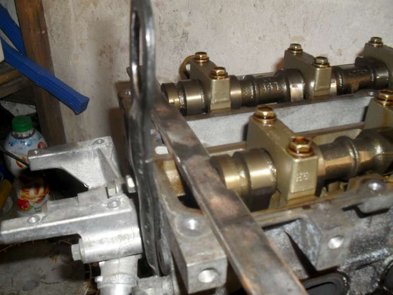

v tomhle bych ja vadu ze to netahne nehledal...ja sazim ze nastaveni saci vacky nesedi....zkontrolovat rozvody zvladne kazdej doma...jen sundat ventildekl,racna s orechem a v podstate jen kouknout pri pootaceni motorem na drazky na vackach jestli jsou dobre....prace na 15 minut...vic ne

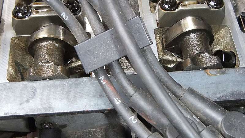

Dnešní prohlídka rozvodů. Jako pravítko jsem přiložil 5mm pasovinu. Zasunout nešla, asi by musela být o nějakou tu desetinku tenčí a rovnější. Obě vačky ale vypadají být nastaveny stejně.

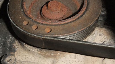

Značka na klice moc vyfotit nešla. Je tam málo místa a překáží řemen.
