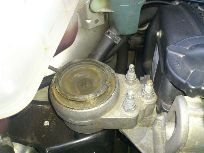

Je možné aby spodní silentblok pod motorem měl vliv na vibrace při prujezdu studenyho auta do zatacky? Když se ale auto zahřeje tak to nedělá, ještě se to projevuje když se auto zhoupne na nějakým větším kopečku na silnici. Poloosy mám měněné, staré vibrovali při zátahu jak je psáno v jiných vláknech. Tak nějak řeším ty silentbloky, ještě posílám foto silentboku u motoru, je normální že je střed tak propadlý? Dík moc za reakce :)

ked je premacknuty tak je prazdny,odspodu bude pravdepodobne natrhnuty,ak ti motor nebucha pri zabere tak ho tam este mozes nechat ale dlho uz nevydrzi :palec_dolu: 8)

O.K. takže je tady dalěí možnost, že ty vibrace způsobuje jenom tenhle silentblok? A pochopil jsem to správně tak, že ten střed silentbloku má být nafouknutý plný oleje?

Projevy který popisuješ přesně odpovídají na ten silentblok.

asi skor novy, ja som pouzil Meyle heavy duty odolnejsi stal 100e lacnejsi som na SK nezohnal , ale vrelo mozem doporucit , na vrakacoch chceli vela a to ani nevedeli ze ma byt naplneny ha ha
