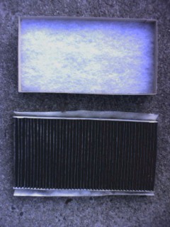

Teda takhle zašvihanej filtr jsem neměl po roce...to tam máš ještě od výroby ne?? :lol: :lol: :lol:

speedy píše:Teda takhle zašvihanej filtr jsem neměl po roce...to tam máš ještě od výroby ne?? :lol: :lol: :lol:
Nevím...Předpokládám že ano.Auto jsem koupil v zimě.

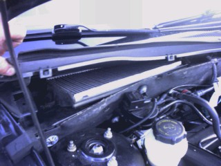

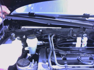

Tak vymena pyloveho filtru opravdu zalezitost cca. 10 minut. Nepotrebujete zadny klic, sterace zvednout do vertikalni polohy (nechat na skle) a levy sterac potom uz nevadi (z pohledu na celni sklo od motoru), vyklapnou se 3 cudliky a kryt jde odsunout a pod nim vymenit filtr.

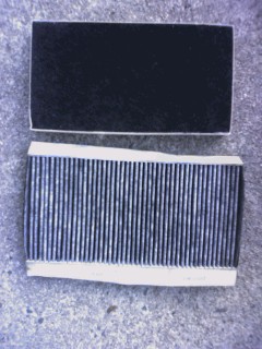

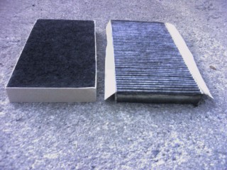

tak som si hi kupil na aukru za tu cca.100kc..a....
obrovske sklamanie, neviem ake vlastnosti ma ten "uhlik",ale design mi pripomina formu z nejakej toaletnej rolky a v tom na jednej strane niečo ako vata a na druhej čierna hmota...naviac mi poslali nespravny rozmer (je kratší)tak som ho tam ani nedal,..inak zas tak ta výmena hrozna nieje ako sa tu popisuje...len sme vycvakli tie tri cvoky a vyklopili tu lištu...nič neprasklo..ale určite by som to nerobil za nizkych teplot..

to chmelko: foto 62 je jak krabicka na myšičky
