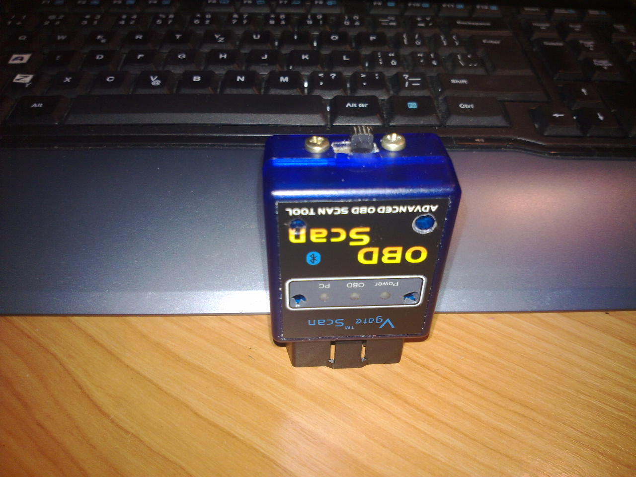

sitalik: Provedl jsi SW parametrizaci ELMu pro MS-CAN BUS??
xslide: Jj, to je ten "můj" přepínač :wink:. Je to ON-ON, ideální by bylo ON-OFF-ON - se střední polohou jezdce. Takhle se musí při přepínání konektor odpojit, jinak je z toho auto přinejmenším zmatené (obě sběrnice se na chvíli propojí, což není dobře)..
Ještě sem teda postnu to druhý, podrobnější vysvětlení.. Skoro by se mohl udělat návod na ELM a ELMConfig apod. Já jsem ho dřív nedělal schválně, aby z toho nevznikla masová záležitost a někdo si nevědomky odrovnal auto - ale už je to natolik profláklá věc, že by asi byla určitá osvěta na čase :wink:
Adow píše:Ten přepínač - auto má 2 sběrnice CAN-BUS. Jednu vysokorychlostní (HS) a středněrychlostní (MS). Na HS jsou třeba budíky, motor, brzdy, posilovač řízení nebo světla. Na MS potom GEM, airbagy, klimatizace, dveřní moduly, parkovací senzory nebo ovládání hlasem a rádio. Každá sběrnice má 2 vodiče - + a -. No a výstup z ELMu je jen jedna dvojice + a -. Když ti to dojde, umí to jen HS CAN-BUS. Aby ses dostal na další moduly na MS, musíš ten výstup přepájet na jiný piny konektoru. Ale abys mohl dál využívat i HS, tak tam dáš přepínač a můžeš si to přehazovat..... Takže z výstupu ELMu na (dvoupólový) přepínač a pak to tím přepínačem posíláš buď na HS nebo na MS. Proto přepínač :D.
Adow píše:Čau, já jsem kupoval z eBaye, nejlevnější je za nějakých 9,8$ (http://www.ebay.com/itm/V1-5-ELM327-OBD ... 04&vxp=mtr).
Tady je to jak jsem to myslel s tím přepínačem na obrázku: http://forffclub.narod.ru/elm/ . Ten HS CAN-BUS je v autě a ELMu na konektoru na pinech 6 a 14. Zatímco MS je v autě na pinech 3 a 11. Když ti ten ELM dorazí, tak je zapojenej jen na 6 a 14. A ty si dopájíš přepínač, který to bude přehazovat z 6 na 3 a z 14 na 11. Co je na jaké sběrnici jsem ti psal. Např. ty ostřiky půjdou i bez úpravy ELMu. Pak se musí ten ELM ještě přeprogramovat, ale to je brnkačka a ELMConfig to umí jedním zmáčknutím tlačítka.

jj zrovna jsem to dopájel ,samolepku jsem nesundával jen prořízl na šroubovák.

@Adow: no pripojil jsem kabel k autu, otocil klicek do sviticich kontrolek, otevrel jsem ELMconfig, v okne stiskl ELM327 setup, pak stiskl tlacitko "Setup ELM327 for MS-CAN bus" (nic se nestalo, zadna hlaska, potvrzeni, nic) a pak stiskl tlacitko "open port". Port COM1(ten je spravny i v systemu je videt ze je to 1ka), rychlost 38400, connection "Focus II / C-Max....."
samozrejme muze byt chyba i v kabelazi v aute, je tam dodelavany LPG, tak buhvico tam kdo odpojil. Zkontroloval jsem jen, ze k OBD konektoru jdou z auta draty i na ty piny 3 a 11.

Příspěvek od Adow » 23.01.2013 21:37
To by teoreticky mělo stačit, ale nezkoušel jsem to.. Dělal jsem to AT příkazy z terminálu Putty :D
Kód: Vybrat vše
atpp2asv38
atpp2aon
atpp2csv81
atpp2con
atpp2dsv04

pres putty jsem to taky zkousel, ale ty prikazy mi do ni nesli zapisovat, resp, po entru to skocilo na zacatek toho co jsem napsal

Adow píše:To by teoreticky mělo stačit, ale nezkoušel jsem to.. Dělal jsem to AT příkazy z terminálu Putty :D
Kód: Vybrat vše
atpp2asv38
atpp2aon
atpp2csv81
atpp2con
atpp2dsv04
atpp2don
Dělal jsem to taky přes terminál. Ta funkce přímo v ELMConfig nefungovala.

sitalik píše:pres putty jsem to taky zkousel, ale ty prikazy mi do ni nesli zapisovat, resp, po entru to skocilo na zacatek toho co jsem napsal
Taky mi to nějak blblo a musel jsem každý příkaz zadávat asi 3x. Ale je to prý celkem běžná věc a našel jsem to někde na netu, že se to musí dávat vícekrát (teď to ale nemůžu najít).

Přes ten terminál mi to šlo taky blbě. Chce to trpělivost a zadávat příkazy vícekrát. Pak mě terminál odpovídal "OK" nebo alespoň "K".

Jojo, už si vzpomínám. Musí se každý příkaz zadávat tak dlouho než to napíše to "K" (OK mi to nikdy nenapsalo).
Takže vždycky po K přejít k dalšímu příkazu. Trvalo mi to celkem dlouho než jsem našel na netu návod a pochopil jsem, že se to musí zadávat vícekrát :)
napred si musis okno zkonfigurovat:
atz
atl1
ath1
atspb
boze lidi, drzim vsem palce, at si tam neco nepos..ete - jeste mam pochopeni pro ten ruskej SW, ale ze uz pisete neco pres putty, co jste si precetli na internetu :shocked: :dih:

jako taky jsem to tam zkousel bouchat nekolikrat, nekdy mi to skocilo na zacatek a prepsalo prvni pismeno prikazu pismenem "K". to bylo mozna to OK. Pak se ma tedy psat dalsi prikaz a prepisovat ten puvodni prikaz zase tak dlouho nez to hodi "K"? az se takhle potvrdi vsech6prikazu?
