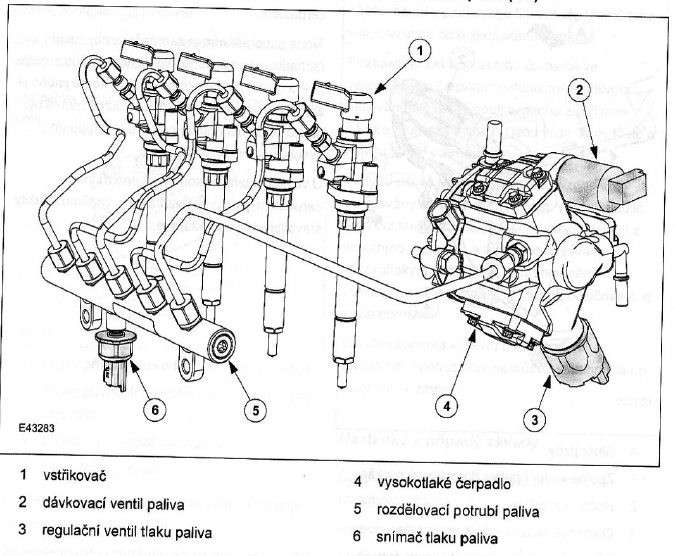

Cidlo tlaku paliva - je na raile - to je taka trubka, do nej ide jedna tenka trubicka - privod paliva, od nej idu 4 vyvody k jednotlivym vstrekovacom. Ak si dobre pamatam, tak cidlo bolo v prostriedku railu smerom dole. A na nom je ten konektor.
Cidlo polohy vacky je myslim na motore vpravo, len si teraz nepamatam, ci vpredu, alebo vzadu (naftak je uz 2 roky prec).
Cidlo polohy klukovky je dolu na motore za hlavnou remenicou.

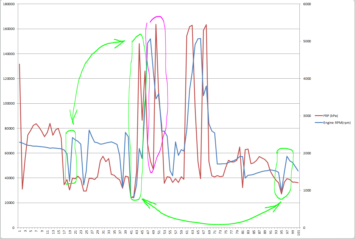

Čidlo na railu jsem našel, bohužel přístup jak k penězům..nicméně zkoušel jsem to nahodit přes kabely a po XX pokusech a chytlo, pak jsem to byl project. Vyzkoušel jsem i prudký rozject na jedničku do omezovače,..totéž i na dvojku do omezovače a podržet to tam, žádná chyba se nikde nezobrazila.. Zapnul jsem logování na Torque,m něco tam vidět je.. vizuelně když jsem sledoval Fuel Rail Pressure tak kolem 8000 psi (cca 550 bar), zkusím někam nahrát ten záznam.. v záznamu je vidět že hodnota vyleze někdy i přes 20000 psi.
Do přílohy jsem nahrál záznam. Bohužel csv ani txt příponu mi to vzít nechtělo, z toho důvodu je to v ZIPu.

Re: startování studeného motoru 2.0 TDCi
Podla mna je to ten regulator tlaku, pretoze :
1. po sliapnuti na plyn musi tlak skokovo vyletiet na maximum - otacky idu hore, ale tlak paliva na to nereaguje - jedna sa o lave a prave zaramovanie zelenym, zelene zaramovanie v strede grafu je OK
2. svetlofialovym je zaramovana totalna anomalia - pokles otacok je sprevadzany skokovym narastom tlaku paliva - toto je nezmysel, po uvolneni plynu musi tlak ihned klesat
Cerpadlo ako take by malo byt OK - bez tazkosti natlaci pozadovanych 1600 barov.
Priloha - graf otacok a tlaku paliva, vybrana iba cast logu
