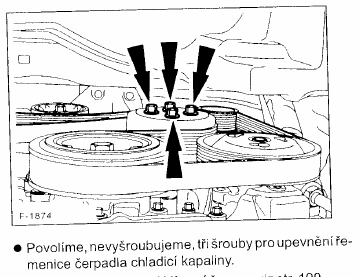

vitacz píše:Neni nahodou vodni pumpa na Rozvodaku a Servo na klinaku?
H.R.Etzold - Jak na to.
Re: klinovy remen
Napsal: 25.02.2009 22:36
od chmelko
Jemar:ja mam taky dojem, že vodna pumpa je aj u benzinoch na rozvodoch..
Re: klinovy remen
Napsal: 25.02.2009 22:45
od Jemar
Možná si se spletl, řemenice čerpadla je na klínovém řemenu, ale pro vymontování celého čerpadle je třeba sundat rozvodový řemen. Ale myslím, že tu někdo psal, že rozvoďák se sundavat nemusí. (nejsem si úplně jistý)
Re: klinovy remen
Napsal: 25.02.2009 23:09
od zewl
jj, na TDDi pri demontazi vodni pumpy nemusi jit rozvody dolu...
