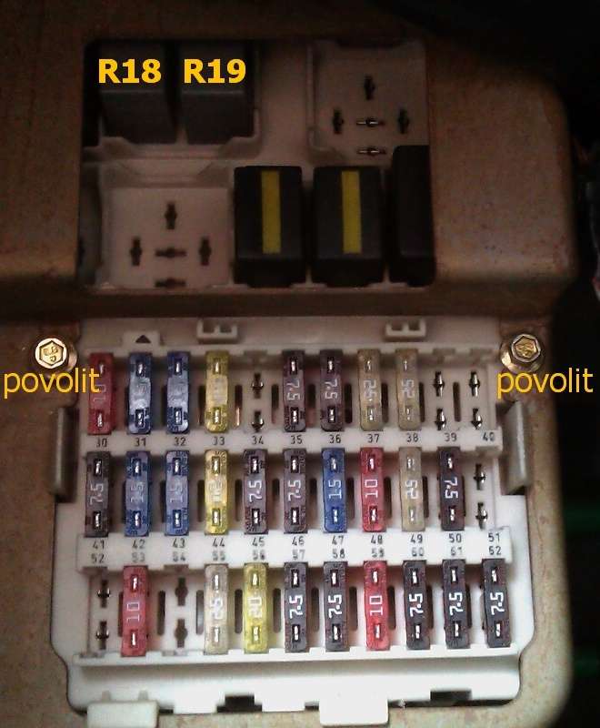

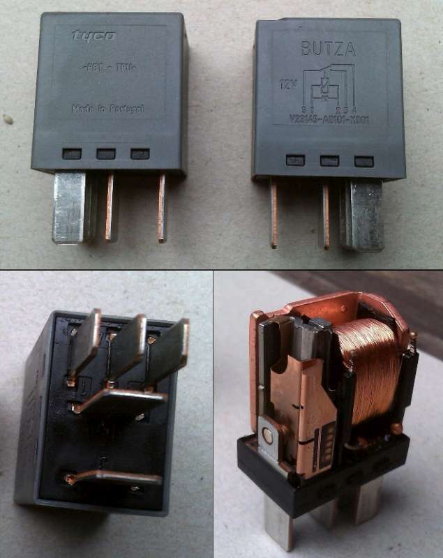

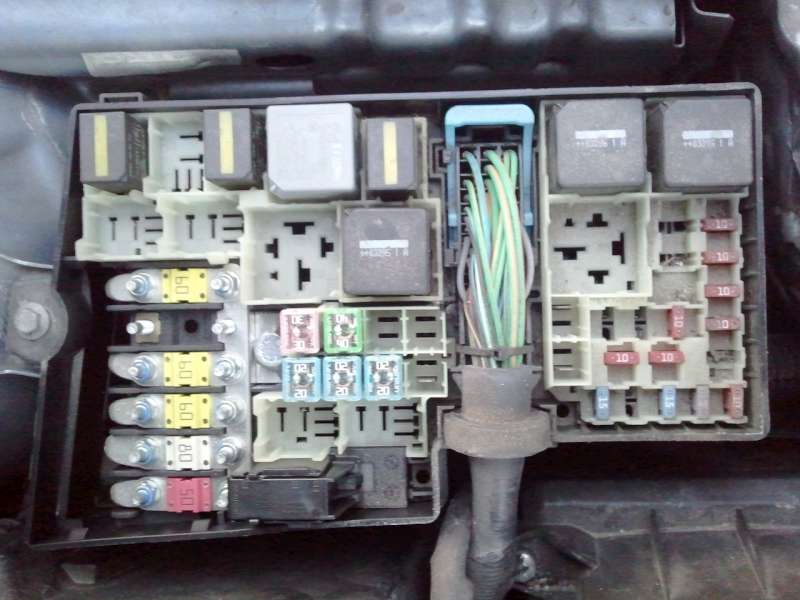

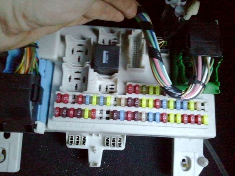

chose65
Příspěvky: 10
Re: problém se stěrači
Příspěvek od chose65 » 25.08.2010 23:16
Stejný problém. Přední stěrače se po jednotlivém setření zastavovaly ihned po uvolnění páčky. Po prostudování schematu se zdál být prvopříčinou vadný kontakt v páčce. Tady ale všem pomohla výměna či oprava relátka. Zkusil jsem relátka prohodit, ale bez výsledku. Konzultoval jsem ještě problém s panem Fokim a nakonec vyměnil obě relátka za nová. Stěrače už fungují na 100%. Děkuji touto cestou Fokimu za konzultace 8)
